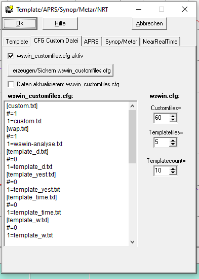

Re: WsWin und Datenimport
ich hatte die Anleitung vorhin schon gelesen, ich bin leider nur nicht fündig geworden bzgl. merge. Entschuldige bitte, aber es steht dort nirgends etwas bezüglich der merge.txt. Auch in dem Link zu Werner Neudecks Seiten ist in den dortigen pdf's nichts zu merge...
Ich habe es jetzt eingetragen, anscheinend auch wieder nicht richtig, da es immer noch nicht funktioniert.
[custom.txt]
#=0
1=custom.txt
[merge.txt]
#=0
1=merge.txt
[wap.txt]
#=0
1=wap.txt
[template_d.txt]
#=0
1=template_d.txt
[template_yest.txt]
#=0
1=template_yest.txt
[template_time.txt]
#=0
1=template_time.txt
[template_w.txt]
#=0
1=template_w.txt
[template_m.txt]
#=0
1=template_m.txt
[template_y.txt]
#=0
1=template_y.txt
[template_noaa_m.txt]
#=0
1=template_noaa_m.txt
[template_noaa_y.txt]
#=0
1=template_noaa_y.txt
[template_t.txt]
#=0
1=template_t.txt
[template_test~.txt]
#=0
1=template_test~.txt
[template_day.txt]
#=0
1=template_day.txt
[wswin_nrt.txt]
#=0
1=wswin_nrt.txt
Gruß, Lutz

- Beiträge: 2061
- Danksagung erhalten: 49 mal
Die merge.txt wird genauso behandelt wie jede x-beliebige andere benutzerdefinierte Datei.Entschuldige bitte, aber es steht dort nirgends etwas bezüglich der merge.txt.
Mach mal folgendes:
1) Haken bei der Registrierkarte rausnehmen.
2) custonm.txt erstellen, wie in der Anleitung beschrieben
3) in die custom.txt folgenden Eintrag vornehmen 1. und 2. Zeile:
<!-- %customfile=custom.html% -->
<!-- %openfile=merge.txt% -->
4) benutzerdefinierte Dateien (sog. Customschiene) starten: >WSWIN >Internet >Einstellungen >Haken setzen bei: "Bei Aufzeichnung benutzerdef. html Datei(en) aktualisieren"
5) Aufzeichnungsinterval bei 0 oder 5. 0=immer wenn ein neuer Datensatz kommt, 5=alle 5 minuten.
Jetzt wird eine custom.html erstellt (auch wenn da nur Blödsinn drin steht, weil nur 2 Zusatzsensoren). Mit dem Befehl
wird die nächste Datei (in diesem Falle die merge.txt gestartet und abgearbeitet.
(Hättest du jetzt noch eine 3. Datei, dann müßtest du einen openfile in die 2. Zeile der merge.txt eintragen (z.B.<!-- %openfile=extremwerte.txt% -->) . Dann würde auch diese Datei anschließend abgearbeitet und erstellt usw.) Da du bislang aber keine weitere Datei hast, entfällt ein weitere openfile-befehl....

Es will einfach nicht...Tex hat geschrieben: ↑09 Okt 2021 22:47
Mach mal folgendes:
1) Haken bei der Registrierkarte rausnehmen. Welchen Haken in welcher Registrierkarte?
2) custonm.txt erstellen, wie in der Anleitung beschrieben. Hatte ich schon gemacht.
Erledigt
4) benutzerdefinierte Dateien (sog. Customschiene) starten: >WSWIN >Internet >Einstellungen >Haken setzen bei: "Bei Aufzeichnung benutzerdef. html Datei(en) aktualisieren" Erledigt, bzw. war eh schon gesetzt.
5) Aufzeichnungsinterval bei 0 oder 5. 0=immer wenn ein neuer Datensatz kommt, 5=alle 5 minuten. Erledigt, mit Wert 0
