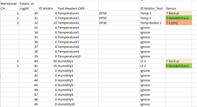

Der Bodentemp-Sensor wäre dann einer der 8-Kanal-Mehrfachsensoren. Diese werden von der HP1000 beim Output nicht unter den Standardsensensoren behandelt. Diese laufen dann auch bei CMX unter Extra-Sensors und werden im ExtraLogfile ausgegeben.
Spätestens hier benötigst du dann das csvmerge.exe. Die Mehrkanal T/H Sensoren kommen gleich zu Beginn des Extralogs und wären dann in der zusammengemergten CSV ab Feld Nr. 30.
Ich schicke dir mal die Excel per PM wenn du magst, wo ich die Felder des CMX-Exports drin habe und mir die Sensoren notiere damit weiß, wie ich sie dann in der x-csv-config zuordnen muss.

ich habe jetzt in cmx alles eingertragen, wie von dir beschrieben.
Die extralog.csv wird auch erstellt enthält aber keine Daten.
Muss ich in cmx die noch irgendwo aktivieren?
Danke und Gruß
Christian

das kann ich dir gar nicht beantworten, ob die Datei dann nicht erzeugt wird, da ich bei meinem Start mit CMX einen Zusatzsensor schon hatte und somit die Extralog schon vorhanden war.
Deine Config ist bis:
ID26=0
U26=0
mit meiner identisch, ab da geht es bei mir bis
ID43=255
U43=255
und vorher den entsprechenden Zuordnungen auf ID 30-32 und 40/41
weiter.
Dann musst Du ggf. warten bis der Sensor da ist, oder mal Olicat im Nachbarforum fragen.

Wie schon geschrieben, Wswin ist es egal welches Trennzeichen benutzt wird, es darf nur in einerDas Problem bei mir oder vielen anderen Usern im deutschsprachigen Raum verwenden für CSV's oft ; als Datentrenner und , als Dezimaltrennzeichen.
Datei nicht gewechselt werden.
Datum;Zeit;Temp. I.;Temp. A.;Temp. A2;Temp. A. min;Temp. A. max;Temp. +5cm;Erf. Regen;Temp. -10cm;Temp. -30cm;Temp. -60cm;T. +5cm Sun;Feuchte I.;Feuchte A.;Feuchte A2;BlattFeu 1;BlattFeu 2;Bod.Feucht 1;Bod.Feucht 2;Bod.Feucht 3;Bod.Feucht 4;Luftdruck;Regen;Wind;Richtung;Sonnenschein;T Erf. Regen;ET;UV;Solar;Windböen;Empfang;GWD;W0;W1
;;°C;°C;°C;°C;°C;°C;°C;°C;°C;°C;°C;%;%;%;lf;lf;cb;cb;cb;cb;hPa;mm;km/h;°;min;min;mm;UV-I;W/m²;km/h;%;GWD;B0;B1
hier ";;"
DU kannst es ja ausprobieren, mit einer Testumgebung (Wswin in einen anderen Verzeichnis installieren)
Dann ist deine dazugehörige Konfig-Datei falsch eingestellt!Bei mir ist es so, dass die Daten welche CMX von der HP1000SE empfängt, im Log, als auch im ExtraLog von CMX mit Komma als Dezimal-Trennzeichen abgelegt werden.
Bei XCSV gibt man bzw. muss man das Trennzeichen vorgeben.
als Lösung würde sich anbieten für CMX3 und CMX4 je eine eigene Konfig-Datei zu verwenden.

ich glaube wir reden imer noch aneinander vorbei.
Es geht hier nicht darum, das WsWin das einlesen nicht könnte. Hier bringen auch zwei verschiedene WsWin-Konfig nichts.
Das innerhalb einer CSV die Werte-Trenner sich nicht ändern dürfen sollte logisch sein, jedenfalls für jemand der auch abseits WsWin schon mal was mit Excel und Co. und Datenimport zu tun hatte.
Es geht hier einzig und allein um den Output, den CMX 4 generiert!
Nochmal: Die Steuertags in der Konfiguarationsmaske für die CustomLog-Funktion MÜSSEN in der Form:
eingegeben werden. Die Reihenfolge der Variablen ist dabei völlig beliebig, das
Komma als Variablen-Trenner ist bei CMX 4 aber PFLICHT!
Da wie gesagt meine empfangenen Daten aber bereits mit Komma-Dezimale in CMX landen, wäre der Output in der CustomLog.CSV dann unbrauchbar, da Wertetrenner und Dezimal-Komma identisch sind.
Eine Lösung könnte sein, dass man CMX dazu bringt, die empfangenen Daten mit Punkt-Dezimale in die beiden Haupt-Logs zu schreiben.
Ich weiß aber nicht was man da wo bei CMX einstellen muss. In den CMX-Settings habe ich diesbezüglich nichts gefunden.
Das muss ja nicht heißen, dass es wie auch immer nicht trotzdem gehen KÖNNTE.
Wenn das ginge, könnte man das CustomLog wieder nutzen, da dann der Wertetrenner das geforderte Komma ist und die Dezimale ein Punkt.
Dann könnte die CSV von WsWin wieder brauchbar verarbeitet werden.
Ich weiß jetzt nur nicht genau, wie WsWin dann die Daten weiter verarbeiten und darstellen würde, da ich mich da bisher nie drum kümmern musste.
Denke aber das sollte kein Problem darstellen, da die Monats-CSV's von WsWin ja auch mit Punkt-Dezimale und Komma-Trenner sind.
Wir sollten es hierbei nun beruhen lassen, für mich ist die Lösung mit CMX 3.xx nach wie vor gut brauchbar.
VG Lutz
