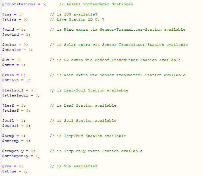

Hallo allerseits,
ich bin aktuell auch ein wenig am rumbasteln bzg. der Weatherlink live...
Nach meinem Stand habe ich 5-Stationen
"data_structure_type":1,"txid":7, -> ISS --> 0 meine Backupstation (Vantage PRO2+)
"data_structure_type":1,"txid":1, -> ISS --> 1 meine Hauptstation (Vantage Pro2+)
"data_structure_type":1,"txid":2, ->Wind--> 2 Wind getrennt mittels AnemometerKit
"data_structure_type":2,"txid":3, -> Soil / leaf--> 3 Bodenstation inkl. Blattfeuchte
"data_structure_type":1,"txid":4, ->Temp --> 4 Bodentemperatur +5cm
"data_structure_type":4,"temp_in":
"data_structure_type":3,"bar_sea_level"
Ich hab auch zum Script die eine oder andere Frage...
=> ET-Werte (ID40) diese sind nicht ersichtlich also wenn ich mittels USB-Datenlogger auslese dann kann ich diese auch in WsWin auswerten und sehen ??
=> Ebenso fehlen mir die Temperatur Aussen Min + Max (ID6+7) dto. USB-Datenlogger
=> Die Bodenstation soil/leaf und Blattfeuchte musste ich trennen in Leaf und soil da mir sonst keine Blattfeuchte Temperatur angezeigt wurde, ebenso war die Blattfeuchte ansonsten nicht verfügbar
=> Temp Bodenstation +5cm musste ich auch auf die Temp legen da Temponly nicht richtig funktionierte..... da wurden keine Werte angezeigt
Ich in mir nicht sicher ob das alles so stimmt oder ob ich im Script Wetterstation.php was falsches eingestellt hab ???

@Dieter,
Du hast angegeben 5 Stationen!
Aktiviert im Script sind aber nur 4 Stationen.
Soil und Leaf beide aktiviert und die gleiche ID geht nicht.
leaf sollte $stleaf = 2 (ID 3)
soil sollte $stsoil = 3 (ID4)
Da auch eine zweite Station vorhanden ist $vue = 1 zu setzen mit der ID7 $stvue = 6
sonst können die temp_in und bar_sea_level nicht erfasst werden.
