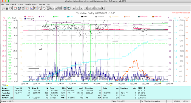

Ich habe seit einiger Zeit Meteobridge in meiner Davis Wetterstation installiert. Meteobridge generiert die import.csv Datei und WSWIN übernimmt diese dann beim Import. So weit so gut. Es ist mir aber aufgefallen, dass verschiedene Senoren Aussetzer haben. Hauptsächlich ist dies beim Luftdruck und bei der Luftfeuchtigkeit der Fall ! Ich habe ein Screenshot unten angehaengt !!!

Ich habe WSWIN ueber Crossover auf meinem MacMini laufen.

@Luc,
dann solltest erst mal die aktuelle Version V2.99.8.8 verwenden - Deine Version ist V2.97.13
und ist etwas in die Jahre gekommen ;)
Diese Aussetzer sind sicher auch in der csv-Datei enthalten,
Dein Ansatz kann nur sein; warum ist in der CSV-Datei so etwas enthalten.
In einer des letzten Beiträge hatte auch jemand so ein Problem mit der CSV-Datei einer Meteobridge Pro - weiß jetzt nicht gerade wer.

alos ich habe eine Meteobridge red im Einsatz und dort war es bis vor kurzem auch Genua so,
die Datenüberwachung brachte Fehler bzw.lücken mit sich.
Nachdem ich den Platz gewechselt habe (Näher zur Station) wurde es besser.
Aktuell bin ich aber noch am testen was oder wie man das ganze eventuell weiter verbessern kann oder könnte.......

Meine Station steht etwa 8m von den Sensoren entfernt. Ich kann mir nicht vorstellen dass dies der Grund sein kann. Ich traue irgendwie der Meteobridge nicht socrichtig, resp. den Einstellungen. Was auch sein kann ist die Verbindung zwischen Meteobridge und dem Mac (obwohl, kann ich mir auch nicht vorstellen, da hier ja nur Dateien uebermittelt werden. Ich gehendavon aus dass die Ursache davon schon vorher geschehen ist).
Manchmal bereue ich es dass ich zur Meteobridge uebergewechselt bin. Haette vielleicht doch bei Meteohub bleiben sollen (Einstellung sind einfacher zu meistern, resp. zu verstehen). Leider feh’t mir hierzu der usb Datenlogger !
Bin immer noch dabei WSWIN upzudaten ! Ist mir noch nicht gelungen, da nun meine Einstellungen verstellt sind (habe die wswin.cfg Datei mit rueberkopiert, sowie die DAT Dateien). Jetzt funktioniert leider die Dateiue erwachung nicht mehr !
