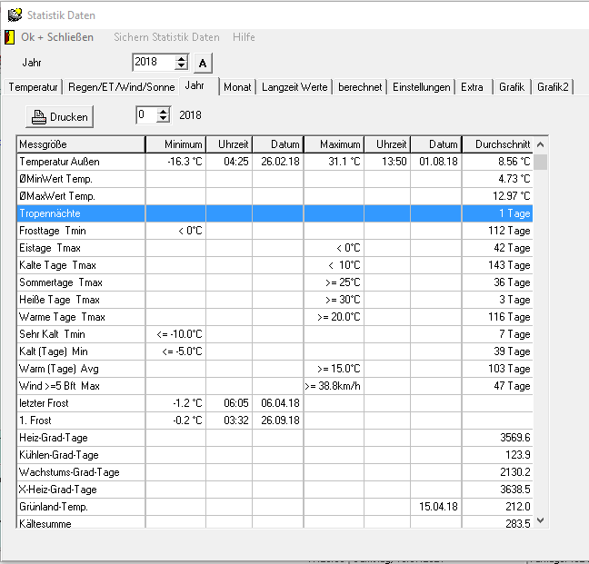

Nach meiner persönlichen Meinung nach ist das Problem mit Blaz einfach,
dass er unsere Sprache (also Deutsch) nicht wirklich versteht.
Diese tropical nights ja nicht so wichtig, bei mir sind diese tropical nights ja sehr selten
Das ist auch der Grund, warum diese Tage im Programm nicht gelistet werden.
Man kann es ja sehr schön über die Variablen abfragen.
Unabhängig davon, zeigt das Programm sehr wohl die Anzahl der Tropennächte unten den Statitisk-Daten an:
Re: Tropical nights
Verfasst: 10 Jul 2021 17:02
von Blaz88
vielen dank für die Antwort. Hier bei statistik daten bei jahr 2018, zeigt 1 tropennachte. Frage: warum zeigt nicht datum, wann war diese tropenacht?
Re: Tropical nights
Verfasst: 10 Jul 2021 17:34
..und was machen wir mit den Eistage, Frosttagen etc.? Auch alle 123 Tage mit Datum anzeigen? Das wir dann aber etwas viel.....
Re: Tropical nights
Verfasst: 10 Jul 2021 17:36
@Blaz,
Gegenfrage: welches Datum soll angezeigt werden, wenn es mehr als 1 Tag sind?
Genau aus diesem Grund wird kein Datum angezeigt.
( Bei mir sind Tropennächte sehr, sehr selten ;) )
