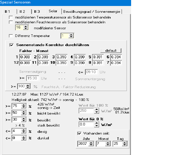

Weshalb mal bei 400 Watt kein Sonnenschein angezeigt wird, aber manchmal bei 16 Watt schon verstehe ich immer noch nicht.
Laut deinen Einstellungen wird ab 75% der max. möglichen Solarstrahlung (=> 100% Helligkeit) Sonnenschein registriert. Dabei kann es eben z.B. sein, daß 400w/m² um die Mittagszeit nur 45% Helligkeit sind (also kein Sonnenschein) und 16W/m² früh morgens 90% Helligkeit und Sonnenschein registriert wird. Man kann die Wattzahl nicht absolut setzen und daraus die Sonnenstunden berechnen, sondern muß sie im Verhältnis der Tages- und Jahreszeit, sowie der geografischen Koordinaten sehen. Oder Kurz: der Sonnenstandswinkel ist entscheidend.

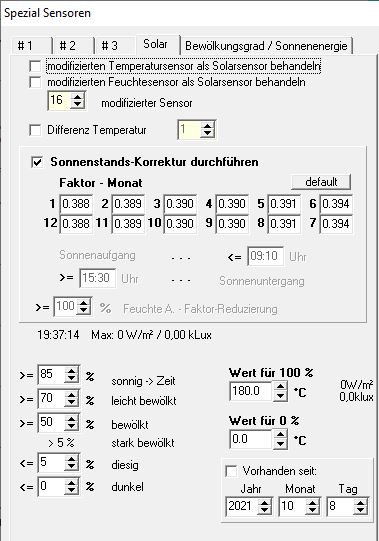

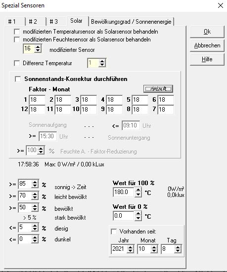

Meine Einstellung (Bisher nichts dran geschraubt):
Muss ich da was anpassen?
In der HP1000SE ist ein Wert von 126,7 Lux für 1W/m² (Default) eingetragen. Passt das so?

vielen Dank erst mal soweit für deine Hinweise. Ich habe dazu auch noch mal das: https://www.pc-wetterstation.de/wswin.pdf gelesen.
Demnach habe ich jetzt die Sonnenstands-Korrektur erst mal mit den defaults aktiviert:
Allerdings verstehe ich nicht, was die "°C" hinter dem 100% und 0% aussagen soll.
Weiter hier noch eine Frage zu dem Faktor-Monat an sich: Was bedeuten die z.B. 0,394 im Juni.
Welcher Wert wird dort mal 0,394 genommen? oder geteilt?
Oder besser, auf welchen Wert wirkt sich dieser Faktor aus?
Dann noch die Zeile in der Mitte "Feuchte A.-Faktor", dieser ist im PDF nicht beschrieben, oder ich habe es nicht gefunden. Ist der relevant bei der Messung ohne modifizierte Sensoeren?

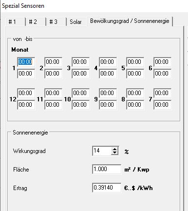

Unter den Einstellungen für den Bewölkungsgrad habe ich erst mal alles auf 00;00 gelassen, da ich die Verschattungen morgens und abends noch mal genau ausloten muss:
Bei mir sind es morgens Bäume und abends meins und ein Nachbarhaus. Im Winter ab ~15Uhr ein kurzes Stück auch ein Nachbarhaus, trotz des nun höheren Sensorsitzes.
Ich hoffe das PDF richtig verstanden zu haben: Bei der Angabe 00:00 wird immer ab/bis Sonnenstand 0,83° berechnet, in Abhängigkeit der korrekten Stationskoordinaten.

@Lutz,
wie Du sicher festgestellt hast, sind einige "Dinge" ausgegraut, also nicht änderbar.
Der Grund dafür ist: betrifft modifizierter Temperatur- oder Feuchte-Sensoren, bezieht sich
also auch auf "Feuchte A.-Faktor"
°C dürfte es bei einem gewählten Sonnenstrahlungssensor nicht geben,
vermutlich hast Du im Reiter #3 bei den Einstellungen für Sensor Sonnenschein-Zeit
nicht den Sonnenstrahlungs-Sensor gewählt.
