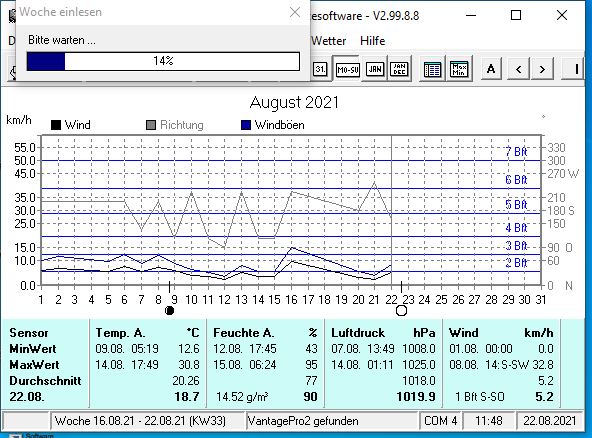

nachdem ihr mir bisher immer helfen konntet, hoffe ich auch dieses Mal wieder auf die Unterstützung.
Seit Dienstag hängt sich die WSWIN immer an dem Auslesen der Wochendaten auf. Ich habe versucht, dies auszuschalten , habe es aber nicht gefunden. Habe mehrere Neustarts der Software und des PC*s durchgeführt aber immer bei 14% ist Schluss. Gab es solch ein Problem schon einmal?
Denn dadurch werden keine Übertragungen mehr ins Internet gesendet.

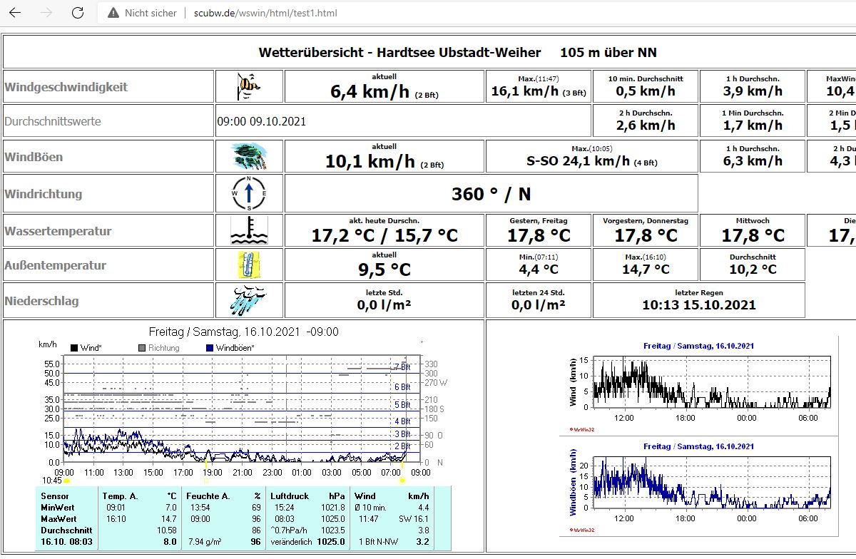

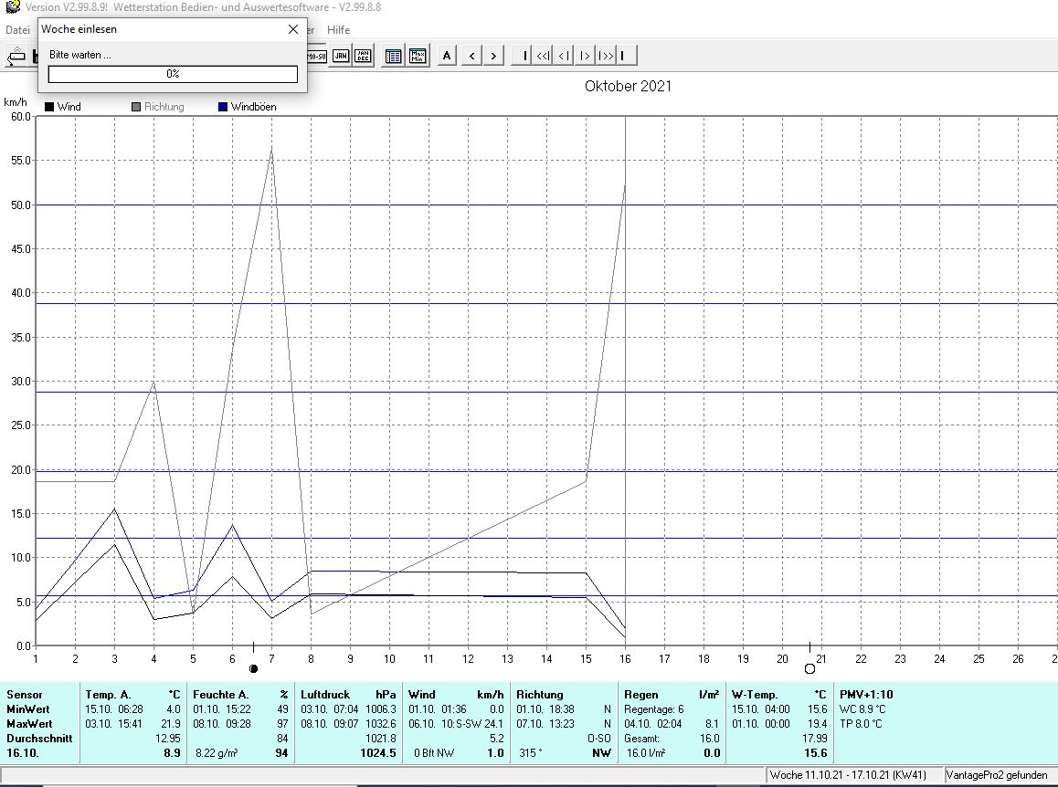

Hallo
nun taucht das Problem schon wieder auf.
Ich habe die Monatsdatei exportiert, überprüft und wieder importiert aber beim Auslesen, bleibt sie immer hängen. Was kann ich noch tun?
Die Grafiken werden aktuallisiert aber das Datum hängt immer noch am 9.10. Im current sieht man es auch am Sonnenaufgang gestern und morgen.
