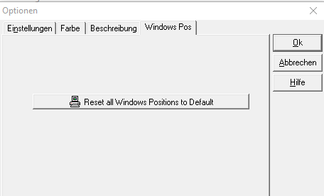

Diese wswin.cfg Einträge sind dafür zuständig
Wobei Wswin bestimmte Fenster-Fehler automatisch korrigiert beim Starten ...
Und wenn nur bestimmte Fenster "aus dem Ruder laufen" (nicht mehr sichtbar sind) kann man es direkt in Wswin auch korrigieren:
[Window]
Left=93
Top=233
Width=1025
Height=638Und wenn nur bestimmte Fenster "aus dem Ruder laufen" (nicht mehr sichtbar sind) kann man es direkt in Wswin auch korrigieren:
