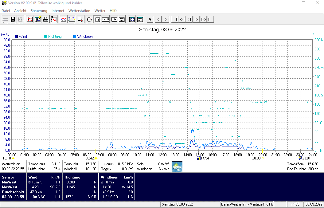

... dann ist sehr wahrscheinlich die "Glättung" aktiviert.dass die Minimal und Maximalwerte teils nicht mit dem tatsächlich gemessenen Werten übereinstimmen.
Ich hab mir gerade Deine Aktuell-Grafik angesehen, Du hast Glättung aktiviert!
Erkennbar am "*" beim Sensor-Text. Ist aber auch so dokumentiert

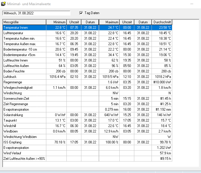

Ich habe mal einen Screenshot von den Minimal und Maximalwerte gemacht, im Anhang. Sensor Tag werden bei der 24 Stunden Anzeige nur die Werte des aktuellen Tages angezeigt. Werner, ich wusste gar nicht das die Glättung in der Grafik einen Einfluss auf die Werte hat, oder habe ich da etwas missverstanden.

mal kurz zu meinem Software-Konstrukt: Über die Davis Konsole läuft WsWin. Die Daten werden hierbei werden alle 5 min. über weatherlink ausgelesen und mit WsWin Konvertierung in das Programm eingelesen. Das fnktioniert sehr gut und das mache ich auch schon viele Jahre. Damals hat weneu die Frage gestellt, wieso ich überhaupt die Daten konvertieren lasse und diese nicht direkt über Wswin einlese. Das hat den Grund, dass ich die Minigrafiken von weatherlink auf meine Webseite übertrage. Viele der Besucher der Wesbseite haben sich damals beschwert, dass ich die Grafiken aus dem Programm genommen habe, weshalb ich diese wieder eingestellt hatte. Mit den Grafiken von Wswin wollten sie sich nciht zufrieden geben. Sorry Werner, warum auch immer, kann ich nicht sagen. Die Parallel-Software die ich über Davis weather-envoy auslese, ist weather display. Beide Programme laufen parallel auf meinem Rechner. Ist sofern auch kein Problem. Was mir nun aufgefallen ist, ist dass ich seit geraumer Zeit eine Verdoppelung der Evapotranspiration in den Minimal-Maximalwerten habe mit unterschiedlichen Ergebnissen, einmal als Einheit in L/m² und zum anderen in mm. Woran das liegen kann, weiß ich nicht. Jetzt weiß ich nicht ob in den M.-Max- Werten die durchschn. Windrichtung oder dominierende Windrichtung gemeint ist. Jedenfalls steht am Ende des Tages der durchsch. Wert immer auf N, was nicht sein kann. Siehe Vergleich Screenshot weather-display als Vergleich. Und das schon seit mehreren Wochen. Ich bin aber noch kein bisschen weitergekommen mit der Fehlersuche.
- Screenshot 2022-09-04 135336.gif (16.62 KiB) 5585 mal betrachtet
- Screenshot 2022-09-04 135124.gif (23.84 KiB) 5585 mal betrachtet

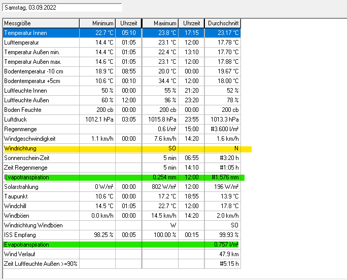

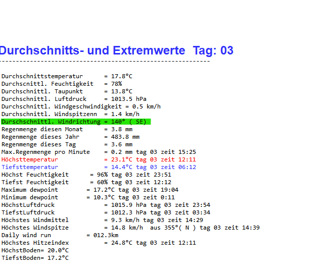

- Beiträge: 6154
Re: Minimal - Maximalwerte
Zur durchschnittlichen Windrichtung immer "N"
zeig bitte einmal die Grafik von der Windverteilung von Wswin dazu an.
Die 3 letzt genannten Werte in der täglichen Min./Max.Tabelle von Wswin sind berechnete Werte.
Für den hier berechneten Evapotransporation-Wert wird die Einheit, welche für die Regenmenge gewählt ist, bei Dir eben l/m2, angezeit. Die Berechnung nutzt feste Parameter und kann auch unter
Wetter, Statistik Daten, Reiter Einstellungen ausgeschaltet werden.
Der erst genannte Epo-Wert kommt von der VantagePro (setzt aber Solarsensor dafür voraus).
Was aber in der Vergleichstabelle nicht stimmen kann, ist die
höchste Windspitze mit 14.8 km/h.
Warum: die Vantage liefert die Winddaten in ganzahligen mph-Werten mit dem entsprechenden Umrechnung-Faktor
kann dann nur 9 mph = 14.5 km/h (was auch Wswin anzeigt) heraus kommen.
Wswin nutzt ausschließlich dominierende Windrichtung bei den Durchschnitt-Angaben!weiß ich nicht ob in den M.-Max- Werten die durchschn. Windrichtung oder dominierende Windrichtung gemeint ist

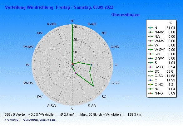

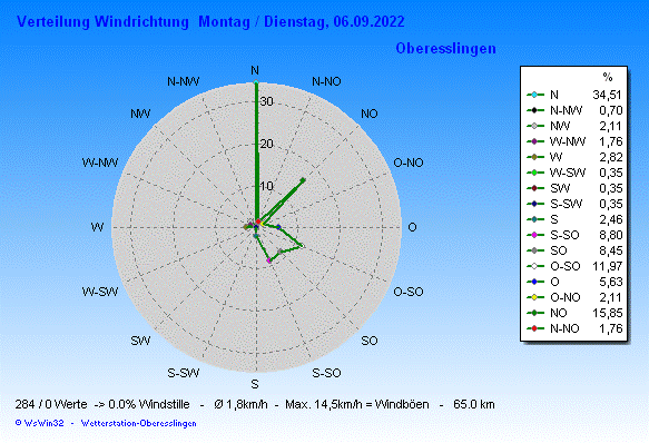

Hier meine Grafik mit der Windrichtung
- Screenshot 2022-09-05 145915.gif (31.93 KiB) 5556 mal betrachtet
Gruß Lothar

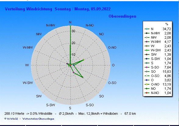

loaecker
- Beiträge: 302
- Registriert: 26 Okt 2014 11:34
Hallon Werner,
hab dir die letzten Tage der Grafik angehängt

- Beiträge: 6154
Diese Grafiken zeigen, dass N überwiegend vorherrscht.
Damit die Anzeige von N als dominierende Windrichtung vollkommen i.0.
Du solltest vielleicht die Option " Berechne Verteilung Windrichtung <|> 0 km/h | m/s | mph "
aktivieren.
aktivieren.
