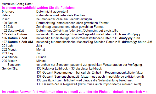

Da es sich hier bei Datum und Zeit jeweils um getrennte Daten handelt, sind eben die entsprechenden ID's dafür,
z.B. beim Jahr 201 zu nehmen .

Year,Weekday,Month,Date,Hour,Minute sind getrennte Felder. Die Id's 201 bis 204 .. für Einzelfelder habe ich genutzt. Welches Datumsformat gebe ich jetzt in der x-csv Definition ein "d/m/yyyy", obwohl ich kein derartiges Feld habe? Bei meinen Tests wird die Uhrzeit nicht korrekt erkannt, obwohl ich wie oben, die Einzelfelder genutzt habe. Was wäre die richtige Lösung?
