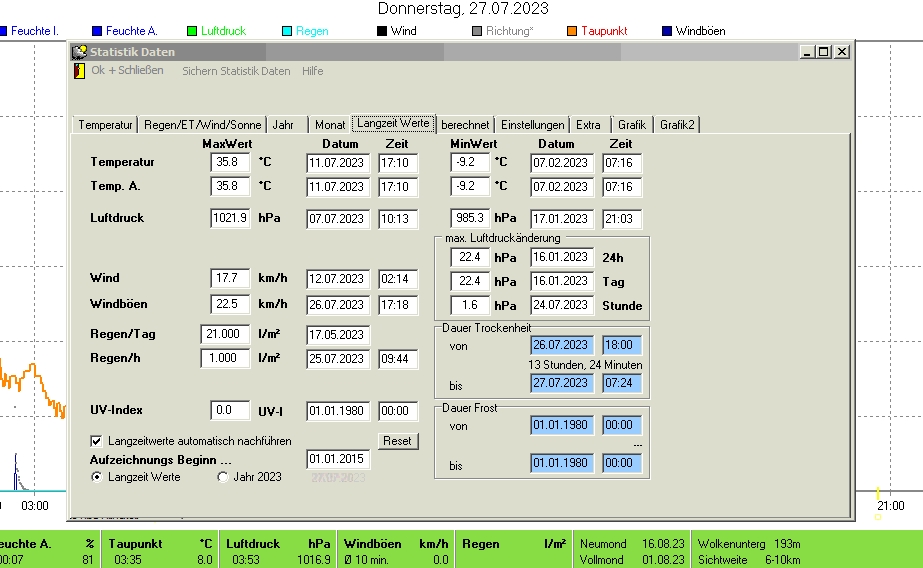

ich hab jetzt alles was ich finden konnte (Reset - mit Nullen überschreiben - Statistikdaten neu erzeugen - Programm neu starten - usw.) versucht. Doch seit geraumer Zeit sind trotz korrektem Datum (Aufzeichnungsbeginn) und aller Daten (von 2015 - 2023 sind alle da und werden in den einzelnen Tabellen/Grafiken angezeigt) ist es mir nicht möglich die longtime.gif so hinzubekommen, dass ich die korrekten Daten angezeigt bekomm.
Gibts da ein "Rezept" nach dem ich noch nicht vorgegangen bin und wie ich das wieder richten kann?
Ich wär wirklich glücklich, weil ich mit meinem bescheidenen Latein am Ende bin. Irgendwas überseh ich da vermutlich!?
So schaut das aktuell bei mir aus und das lässt sich auch nicht verändern wenn ich alles auf reset stelle und einen Programmneustart mache, bzw. wie oben beschrieben andere Dinge versuche. Spannend ist auch, dass ich Aufzeichnungsbeginn 24.01.2015 eingebe und dann doch wieder auf 01.01.2015 umgestellt wird? Liebe Grüße & DANKE!

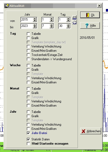

Hast Du es schon einmal versucht über:
Internet, Tabellen, Grafiken aktualisieren und hier
den gewünschten Zeitraum wählen und die Option Statistik Daten?

ja, und grade noch mal, bringt leider wieder nur die werte vom jahr 2023.

Dann fehlen bei dir die Monatsdateien für die Vorjahre und Wswinbringt leider wieder nur die werte vom jahr 2023
hat kein Zugriffs-Recht darauf.
Möglich wäre auch, dass Deine ws_hist.txt korrupt oder schreibgesützt ist.
Deshalb umbenennen (als Sicherung) und die Prozedur erneut starten.
Die Benutzung der Jahr-Datei ist aber schon aktiviert?

Danke! Genau das hab ich gemacht - seit Aufzeichnungsbeginn 01.01.2015 will ich die haben und nicht nur die von 2023. Siehe Grafik im 1. Posting.
Wie gesagt. Auf die Nachfrage von Werner hab ich gesehn dass alle Daten da sind. Also - wo sind sie?

Ich hab jetzt noch folgendes versucht:
Das hat eine ganze Weile gedauert und jetzt hab ich zumindest wieder andere Daten in der longtime.gif als aus dem Jahr 2023.
Wobei ich keine Ahnung hab, wieweit die stimmen, muss ich schauen:
Temperatur Min. und Max. stimmen.
Was vermutlich nicht stimmt (ist mir zu wenig) sind die 2hPa Luftdruckänderung in einer Stunde in so vielen Jahren? Da hats sicher mal einen Sturm gegeben, wo das mehr war...
Was sicher noch nicht stimmt, Dauerfrost und Dauertrockenheit, Regen
Aktuellste Version (30.07.2023 - ca. 18 Uhr) was mir auch nicht klar ist, warum jetzt beim aufzeichnungsbeginn wieder 01.01.1980 drin steht? Woher kommt das?
