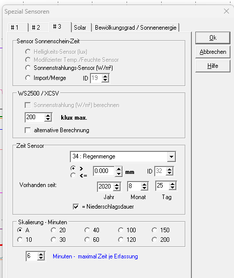

Ich habe in Wetterstation/Spezial Sensoren/#3 den Zeitsensor gemäß Abbildung eingeschaltet, ist dies erforderlich oder unnötig?
Nicht erforderlich. Diese Option is nur sinnvoll, wenn man die Regendauer erfassen will.
