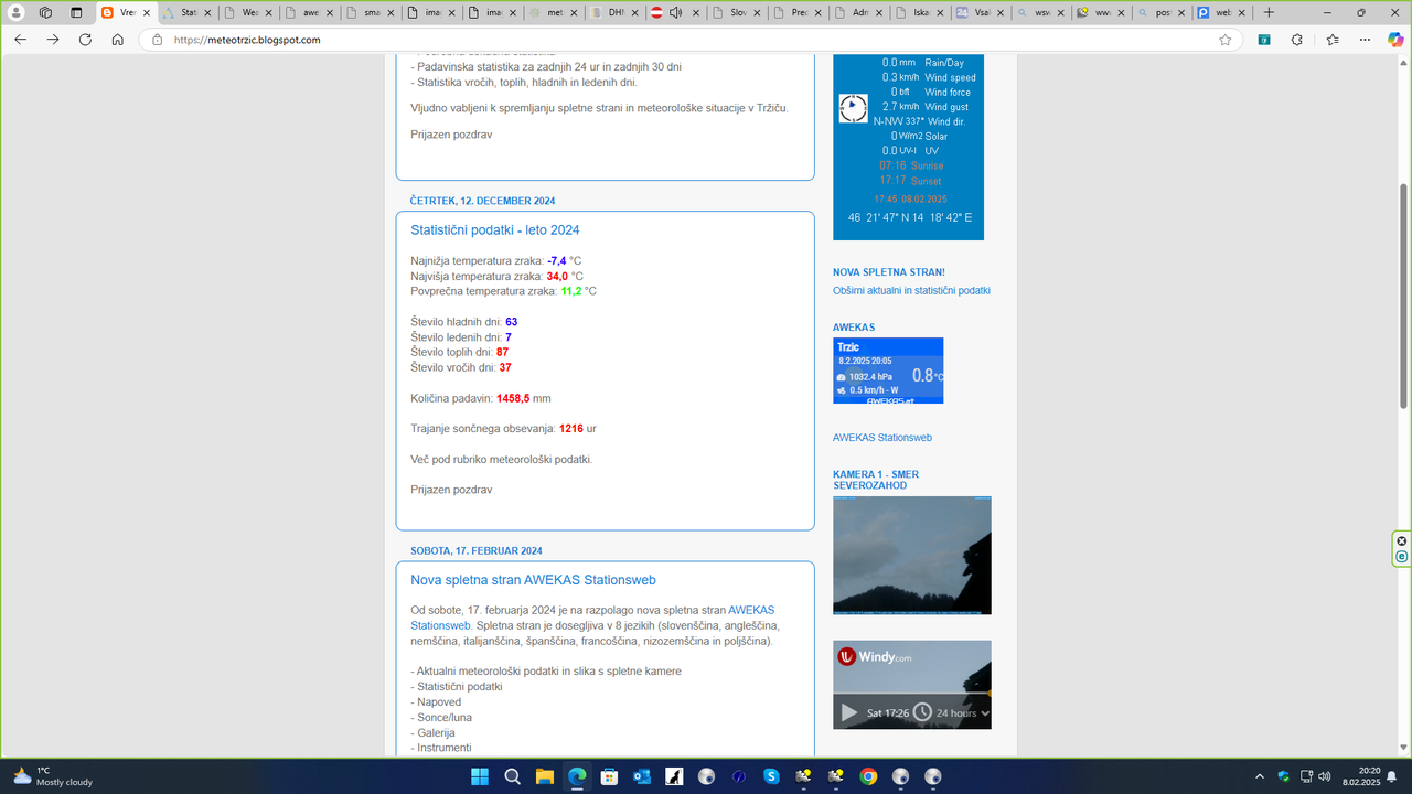

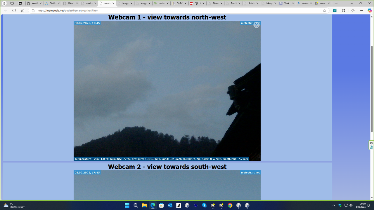

Hat vielleicht jemand bitte sehr welche idee, warum einige seiten refresh nicht? Refresh leider nicht diese seite, smartweather5.htm und auch einige sachen am hauptseite (minidisplay, aktuell.gif graph und beide kameras). Wenn kameras und minidisplay öffnen mit direkt link, dann funktioniert bzw. normal refresh, aber am hauptseite und am smartweather seite leider nicht. Ich war schon mehrmals cookies gelöscht, java deinstalliert und wieder installiert, internet verbindung resetiert, aber hilft leider ganz nicht. Frage: Was für ein mist ist hier? Wenn drücken shift+F5, dann normal refresh, aber mit normalle refresh funktioniert leider nicht.

Hier ist screenshots, wie sieht aus (alte Dateien und alte Bilder von webcam, wenn klicken refresh, noch immer bleibt alte Dateien und alte Bilder):
Also, nur wenn drücken shift+F5, dann refresh, wenn klicken refresh button, dann refresh nicht.

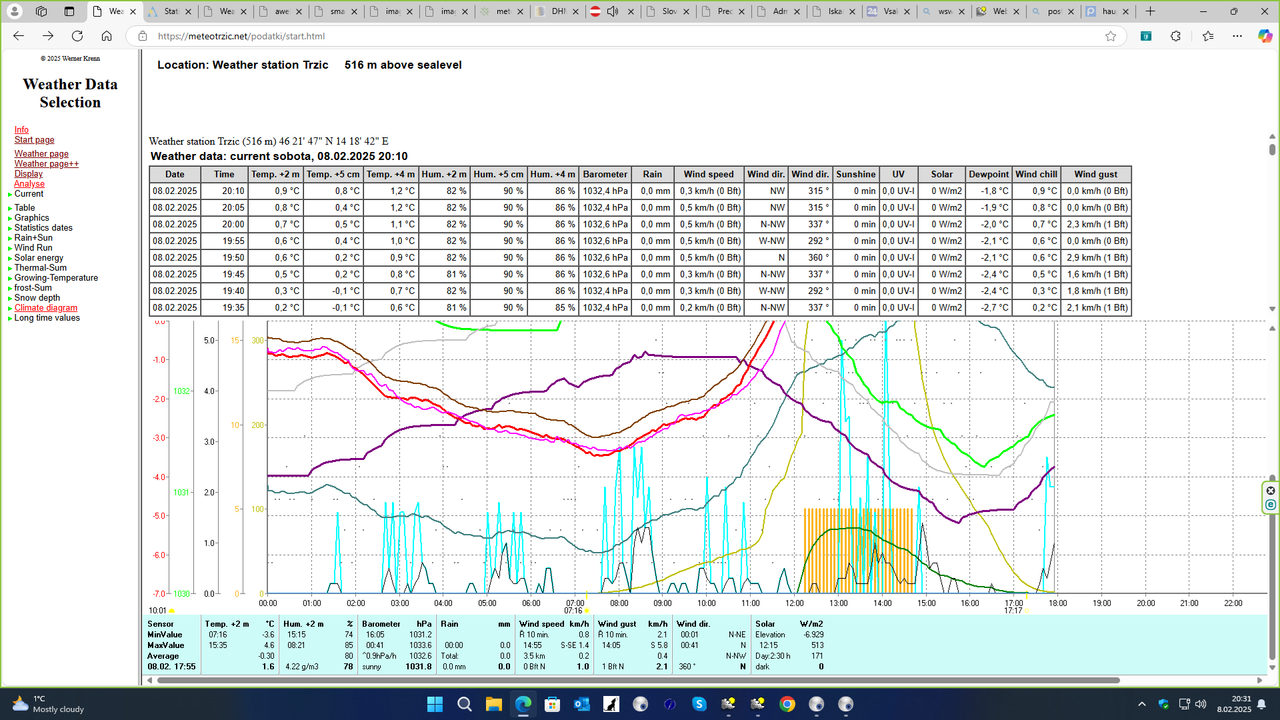

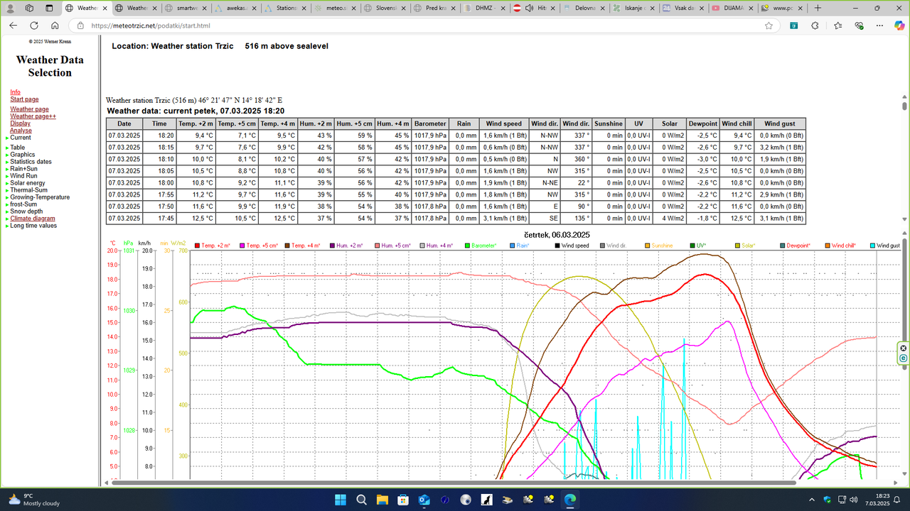

Habe noch immer Problemm mit refresh aktuell.gif am start.html seite.
Frage. Warum hier schreibt <meta name="date" content="5.03.2025"> ? Wenn aktuell.gif Graph öffnen in html Ordner, normal erzeugt, aber in website leider refresh nicht.

Ich habe so am start.html seite :arrow: Aber in Ordner html Graph normal refresh, nur am website leider nicht.

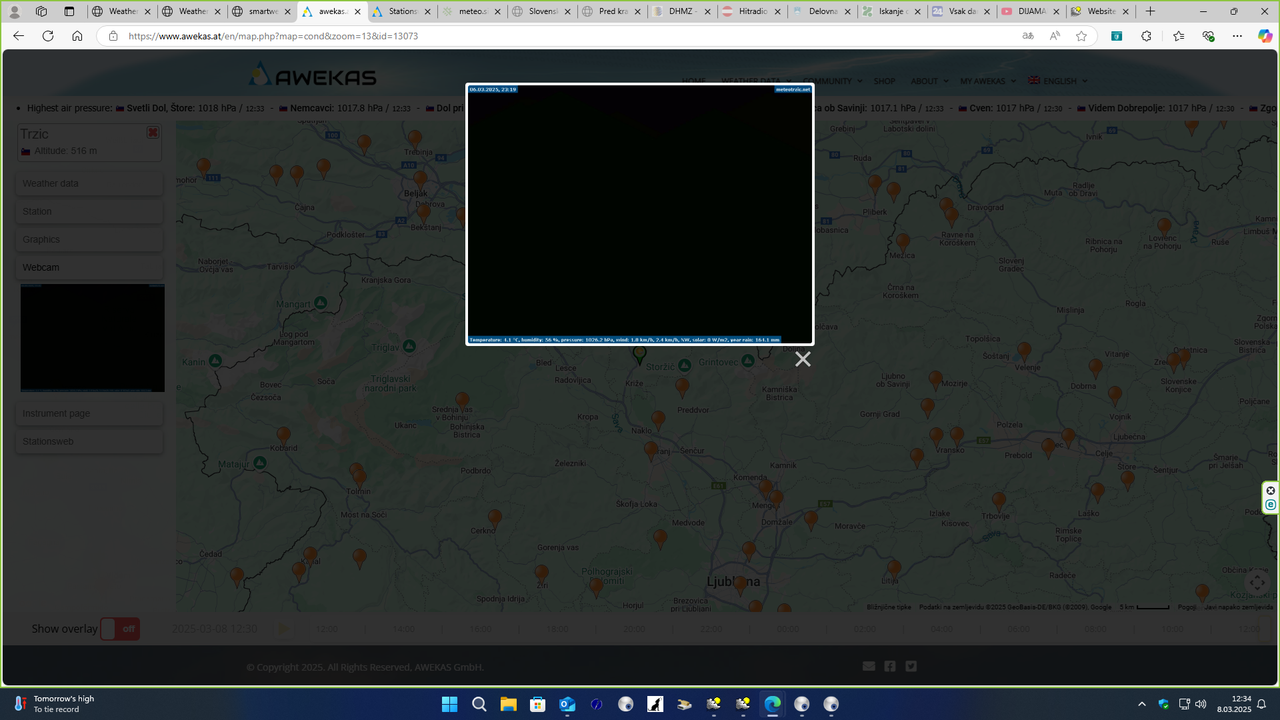

Vielen dank für die Antwort. Meine meinung ist, dass hier nicht Problemm in WsWin, sondern etwas in Network. Z.b. hier am Awekas seite auch refresh nicht webcam Bild. Auch am händy refresh nicht. War schon antivirus Programm deinstalliert und leider hilft nicht, und auch immer diese cookies gelöscht. Wenn cookies und historie gelöscht, dann alles korrekt erzeugt bzw. refresh, aber nur damals bzw. wenn alle diese sachen (cookies, historie...) gelöscht, dann nicht mehr. Beispiel: Wenn jetzt cookies und historie gelöscht, dann alles normal erzeugt bzw. refresh und wenn nach eine Stunde wieder refresh (ohne cookies gelöscht), dann funktioniert nicht mehr. So eine situation, dass alte Dateien bleibt drin, weiss nicht.
