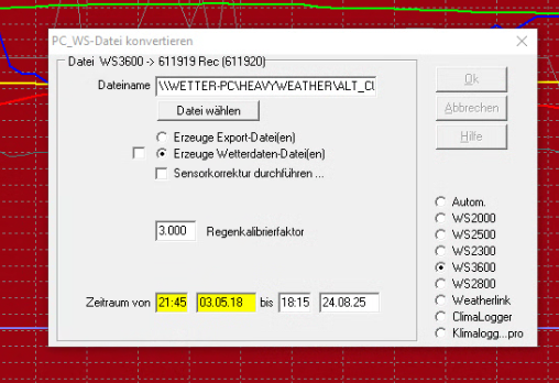

Kenn jemand dieses Problem und weis wie man es beheben kann? LG Ralf
- leeres_eingabefenster.png (50.77 KiB) 2833 mal betrachtet

Was ist diesem Bild vorausgegangen:
Datei gewählt?, gewählte Station? Automatisch? ...

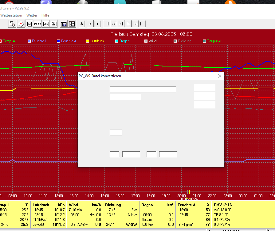

Hey Werner,
mal davon abgesehen, hat das bis vor einigen Tagen tadellos funktioniert...
Also, das Fenster öffnet sich bei Aufzeichnung starten.
Wenn es verschwindet, habe ich unter Datei, Wetterdaten importieren halt alles nochmal importiert.
Die Datei habe ich ausgewählt und als Wetterstation WS3600 ausgewählt. Eigentlich alles so wie immer.
Die Aufzeichnung startet allerdings auch nicht...
Gruß Ralf
Gruß Ralf
- Unbenannt.png (161.7 KiB) 2818 mal betrachtet
- Beiträge: 6134
Re: leeres Eingabefenster bei PC_WS-Datei konvertieren
Kann es sein, dass die Datei für den Rechner jetzt zu groß geworden ist?
Es ist sicher nicht notwendig eine Datei, die im Jahr 2018 beginnt
und 611920 Datensätze hat immer noch von Anfang an übernehmen zu wollen.
Ich würde die zu importierende Datendatei kürzen.
vielen Dank für deine Hilfe.
Ich habe es selbst verbockt...
Ich habe letzte Woche einige meiner Rechner auf Windows11 24H2 geupdatet
Danach ist bei den Benutzerkonten ja zwingend ein Passwort erforderlich um auf die vorhanden Freigaben oder Netzlaufwerke zu kommen.
Der Rechner, auf dem die WS3600 läuft, konnte nicht mehr über die bestehen IP Verknüpfung angesprochen werden, sondern
jetzt über den Rechnernamen in der Freigabe. Nachdem ich das angepasst habe, rennt alles wieder wie gewohnt.
Nochmal vielen Dank und Gruß
Ralf Bönig
Ralf Bönig
