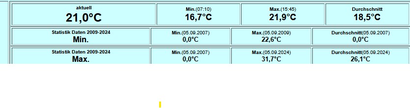

Beitrag von LE-Wetter »
bei mir werden in der current.html bei Außentemperatur falsche Werte angezeigt. Der Tageslauf stimmt, aber die Statistiken Min/Max sind komplett falsch. Zudem wird das Datum 2007 bei Minimum angezeigt, ich führe aber erst seit 2009 die Daten, das ist in WsWin auch so angegeben. Was habe ich falsch gemacht?
Die Langzeitstatistiken in WsWin stimmen aber

Gibt es eine Monatsdatei September 2007 ?
die gibt es, da stehen die Außentemperaturen auf 0
Und jetzt fällt mir ein, dass ich ja den Hauptsensor später geändert habe 🙈
Da stehen nämlich nur "0" Werte drin
2009 habe ich dann einen externen T/F Sensor als Taupunkt Sensor gesetzt
Das Problem hier ist, dass bei der Auswertung der Langzeitstatiken (in der current.html) wirklich alle vorhandenen Daten durchsucht werden.
Deshalb entweder die "alten" Daten (Jahr 2007 ...) korrigieren (Export / Import) oder
die entsprechenden Monatsdateien löschen.
Ich persönlich würde die Korrektur bevorzugen ;)
Bei Änderung sollten die Jahres-Dateien ebenfalls aktualisiert werden.
Ja, das macht Sinn, danke Werner, ich werde natürlich korrigieren 😉
Schon komisch dass mir das jetzt nach 18 Kahren auffällt 😄
Zu meiner Entschuldigung kann ich ja anbringen, ich nutze generell die Custom, daher ist es mir nicht aufgefallen
Nochmals DANKE für die schnelle Hilfe 👍
