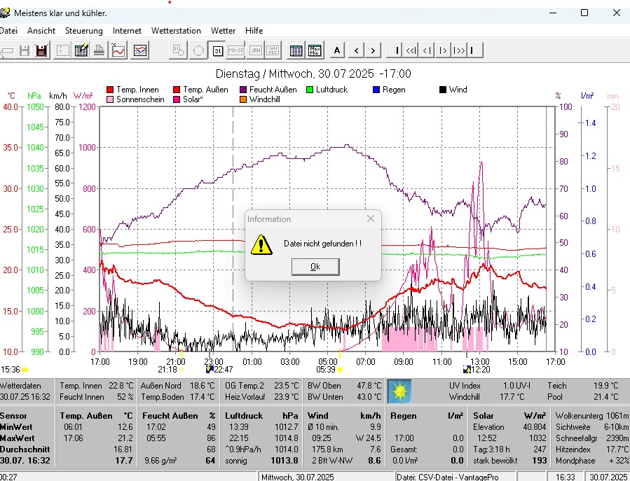

Hallo an alle WSWIN User,
Ich habe noch ein weiteres Problem mit WSWIN bei der Dateiüberwachung mit dem Script
updateweatherstation.php.
Ich bekomme jeden Tag genau um 12:00 Uhr die Meldung "Datei nicht gefunden"
Wenn ich die Dateiüberwachung kurz vor 12:00 Uhr anhalte und nach 12:00 Uhr fortsetze erscheint diese Meldung
nicht mehr. Das ist für mich ein Zeichen das die Meldung von WSWIN erzeugt wird.
Die Dateiüberwachung läuft allerdings auch nach dieser Meldung problemlos weiter,
nur das aktive Fenster von wswin bleibt weiter im Fokus.

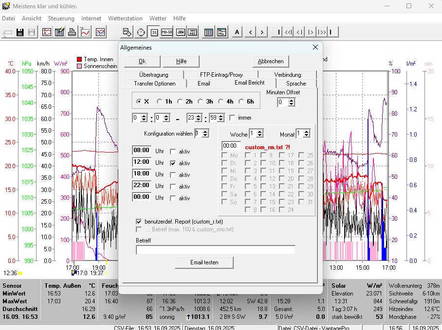

Laut der wswin.cfg soll um 12:00 ein Email-Bericht erstellt werden (custom_r.txt)

Aber ich habe daraufhin unter Steuerung/Einstellungen/Emailbericht
diese Einstellungen gefunden. Habe da beide Haken bei 12:00 Uhr und bei benutzerdef.Report (custom_r.txt) entfernt,
denn ich benötige den Emailbericht nicht.
Ich werde es dann morgen um 12:00 Uhr beobachten.
Vielen Dank für diesen Tipp
