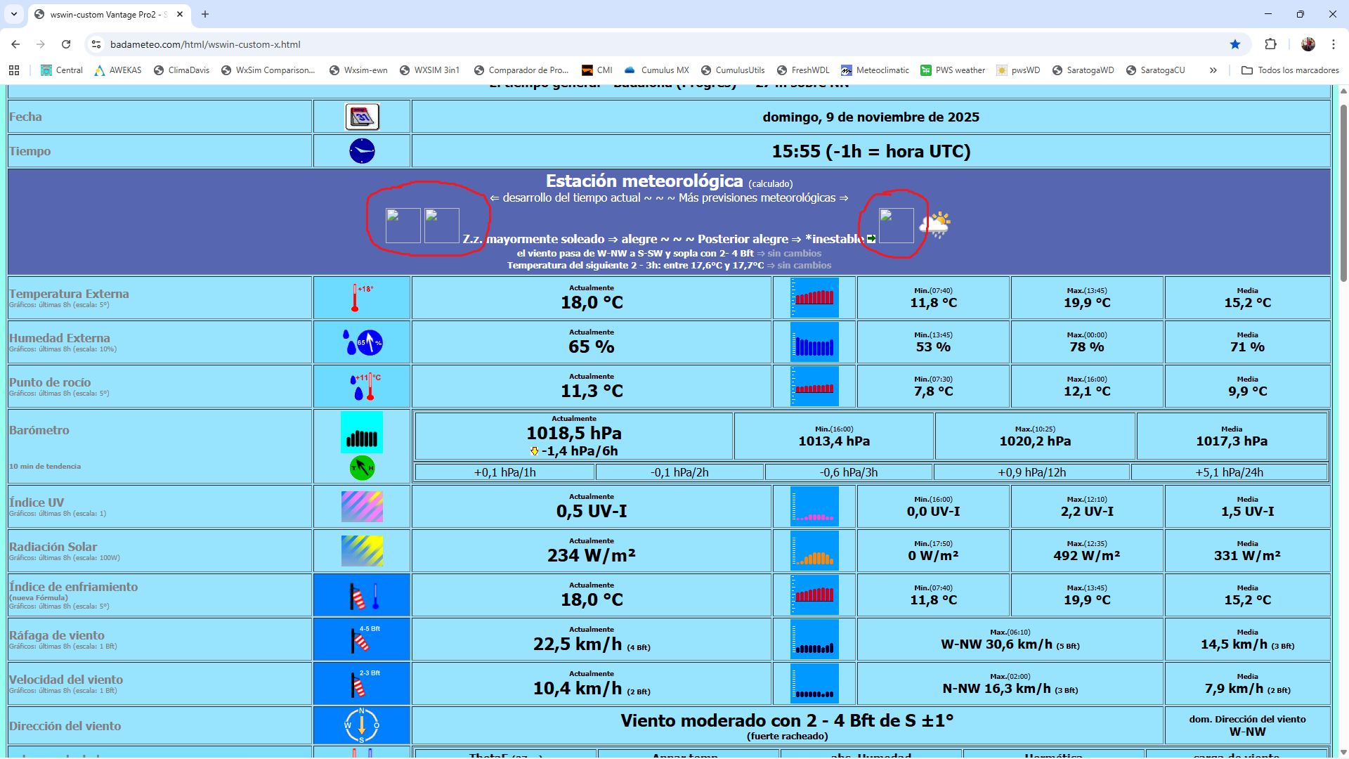

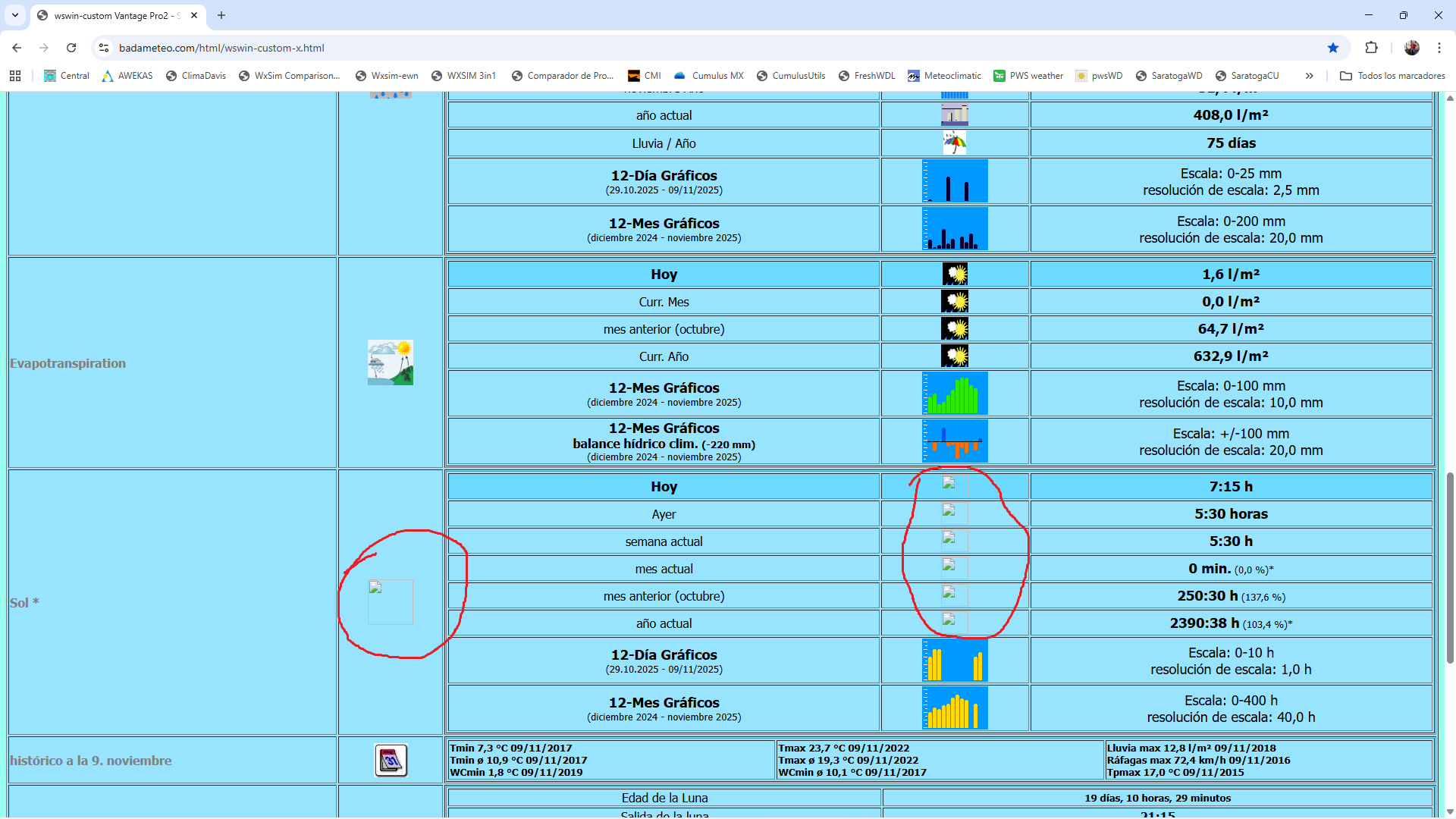

Guten Tag, ich habe ein kleines Problem mit „wswin-custom-x.html”. Einige wenige Symbole werden auf der Seite nicht angezeigt, obwohl sie sich in „usericons” befinden. Ich habe ein paar Screenshots des Problems angehängt. Kann mir ein Moderator sagen, warum sie auf der Seite nicht angezeigt werden?
https://badameteo.com/html/wswin-custom-x.html
- Captura de pantalla (82).png (186.93 KiB) 12716 mal betrachtet
- Captura de pantalla (81).png (210.4 KiB) 12716 mal betrachtet

Achte bitte auf Groß- und Kleinschreibung.
sonnenautograph2.jpg wird gefunden, Du hast aber in der Datei Sonnenautograph2.jpg eingetragen.
https://badameteo.com/html/usericons/Ic ... iconcw.gif wird nicht gefunden
https://badameteo.com/html/usericons/ic ... iconcw.gif wird gefunden

Die Ordener müssen so lauten: ....usericons/Iconstr/Night/iconm.gif. Vermutlich ein Kopierfehler. Ordner einfach umbenennen mit Großbuchstaben.

Hallo zusammen, ich habe die Vorlage überprüft und kann den Fehler leider nicht finden. Einige Symbole (nicht alle) in der Datei wswin-custom-x.txt waren in Großbuchstaben. Ich habe alle fehlerhaften Symbole in Kleinbuchstaben geändert, und das Problem ist behoben. Vielen Dank an alle, beste Grüße.
