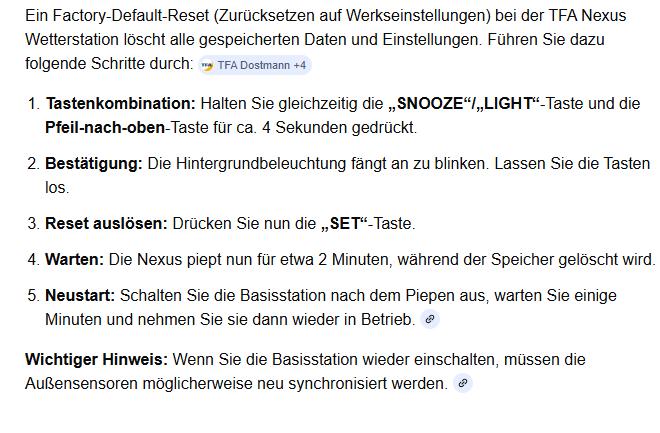

Okay, habe das gerät einige Male von der Batterie und Netz genommen. Leider ohne Erfolg.
Wie funkt das factory default reset genau? Habe leider keine Unterlagen....

Hallo, hier die Vorgehensweise.
TFA Nexus.jpg (62.03 KiB) 5254 mal betrachtet

von Thermik07
Vielen Dank, hat funktioniert. LG
