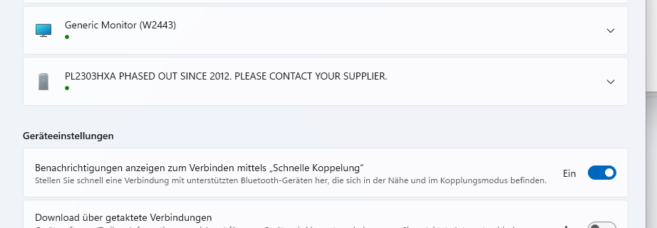

nach sehr langer Zeit ist es mir nun gelungen alle Daten von dem alten PC auf den neuen zu übertragen.
Programm kann ich auch starten, jedoch wird meine Wetterstation aber nicht gefunden.
Wetterstation ist mit einem USB-Adapter an dem neuen PC angeschlossen / war auch schon so bei dem alten PC )
Was mach ich noch falsch ?
Den Treiber habe ich installiert ( CP210xVCPInstaller_x64.exe)

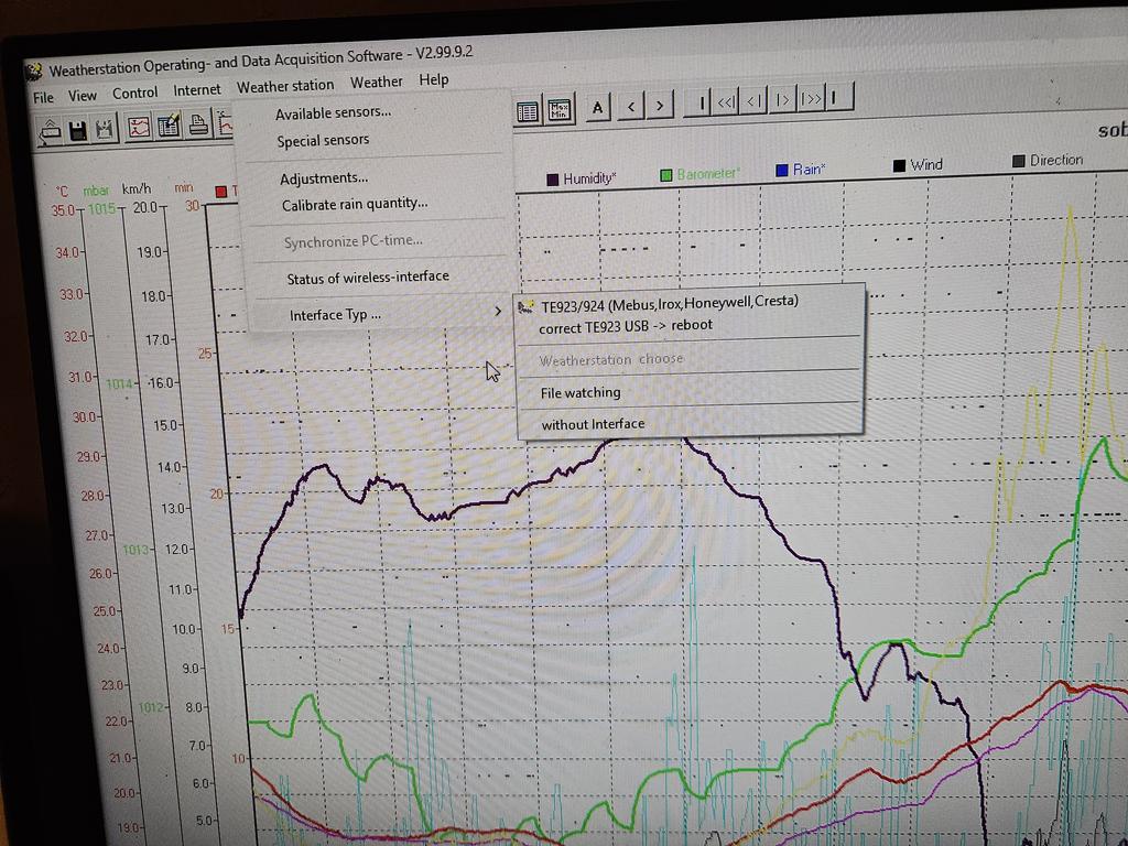

Re: Falsche Anzeige
probiere unter Weather station-interface typ-correct reboot. Ich hoffe dass werde dann erfolgreich funktioniert.

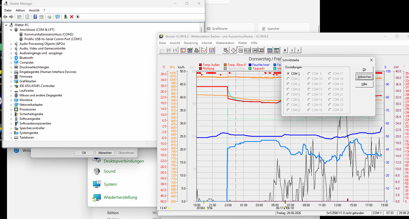

aroso2612
- Beiträge: 31
- Registriert: 20 Dez 2023 12:15
Re: Falsche Anzeige
" probiere unter Weather station-interface typ-correct reboot" wo finde ich denn das ...
Habe auch ´schon mal manuell die Com-Schnittstelle im Adapter hin und her gewechselt ... keinen Zugang auf den Adapter ...
Der Adapter " Prolific USB-to-... ist der Adapter, wo auch die Wetterstation dranhängt.

du muss zuerst WsWin als Admin starten, dann probiere mal so:

Re: Falsche Anzeige
Weather station, dann Interface Typ und correct USB reboot. Zuerst USB kabel ausstecken und wieder einstecken.
- Beiträge: 6229
Re: Falsche Anzeige
Diese Option ist nur bei einer "reinen" USB-Station z.B. Nexus vorhanden und hier auch nicht notwendig.Weather station, dann Interface Typ und correct USB reboot. Zuerst USB kabel ausstecken und wieder einstecken.
Nach der Hardcopy des Gerätemanagers ist auch eine COM-Schnittstelle 2 verfügbar.
Was ist daran angeschlossen?
Zum Treiber: ältere Prolific USB-to-Seriell-Adapter werden unter Windows11 sehr wahrscheinlich nicht mehr vollkommen unterstützt.
... und eine WS2500 ?? benötigt eine vollkommen emulierte COM-Schnittstelle, da hier einzelne COM-Signale gesteuert werden müssen!
