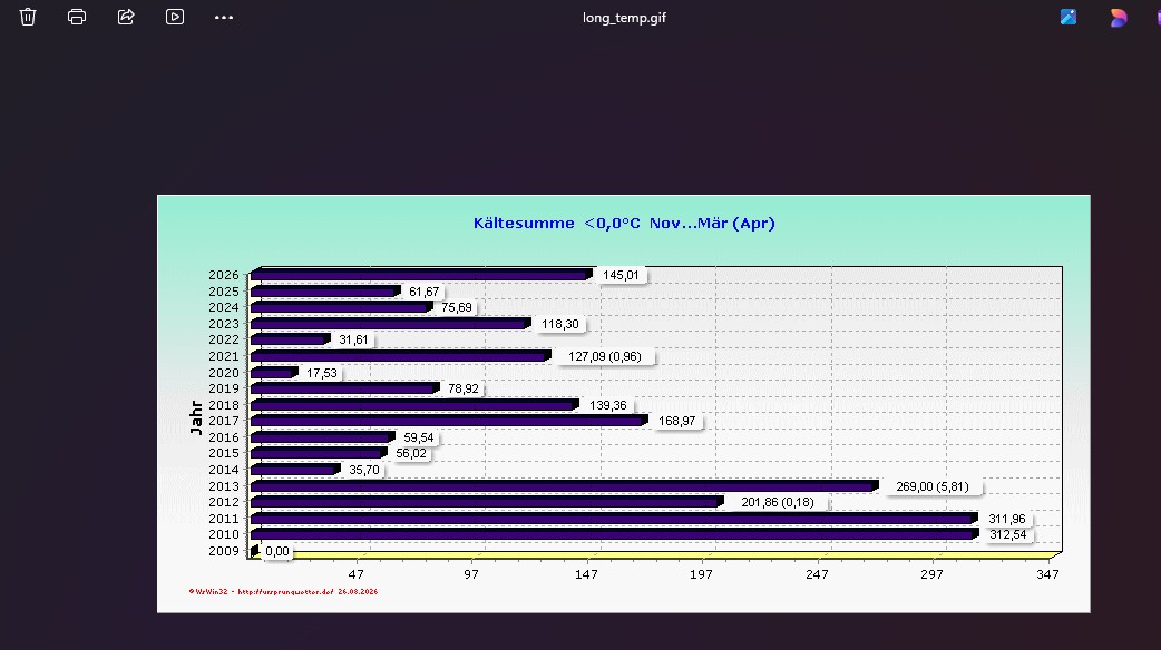

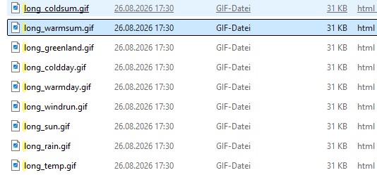

Wswin erstellt die Statistikdateien falsch. Alle long.gif Dateien sind gleich, egal ob
long_coolsum.gif ; long_warmsum.gif oder long_coldday.gif usw. Alle zeigen das gleiche Diagramm an.
Alle Dateien habe die gleiche Grösse - 31 kb .
Wie krieg ich das wieder hin?

Seit wann besteht dieses Problem?
Möglicherweise ist die Festplatte "korrupt",
deshalb umbedingt einen kompletten Festplatten-Check durchführen
Was passiert, wenn man die Grafiken (Grafik2) einzeln auswählt und da "Erzeuge Grafik"
durchführt?
Aus der Programm-Hilfe
durchführt?
Wichtig!
Wenn diese Grafiken nicht erzeugt werden oder die Erzeugung abgebrochen wird, müssen Sie GIF-Reduction abwählen!

Hallo und Danke für die schnelle Antwort.
Habe die GIF. Reduction abgewählt und es funktioniert bis jetzt wieder.
Ich beobachte das jetzt mal und melde mich wieder.
Vielen Dank nochmal
