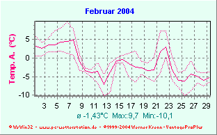

zu sehen unter http://www.pc-wetterstation.de/wetter/start.html und Wahl der entsprechenden Mini-Grafiken
hier Monatsbeispiel:

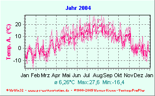

oder Jahr:
Wobei das auch nur ein Kompromiss ist ...
Beim Jahresübergang sollte es bis zum nächsten Jahr
in der neuen Version keine Probleme mehr geben.
