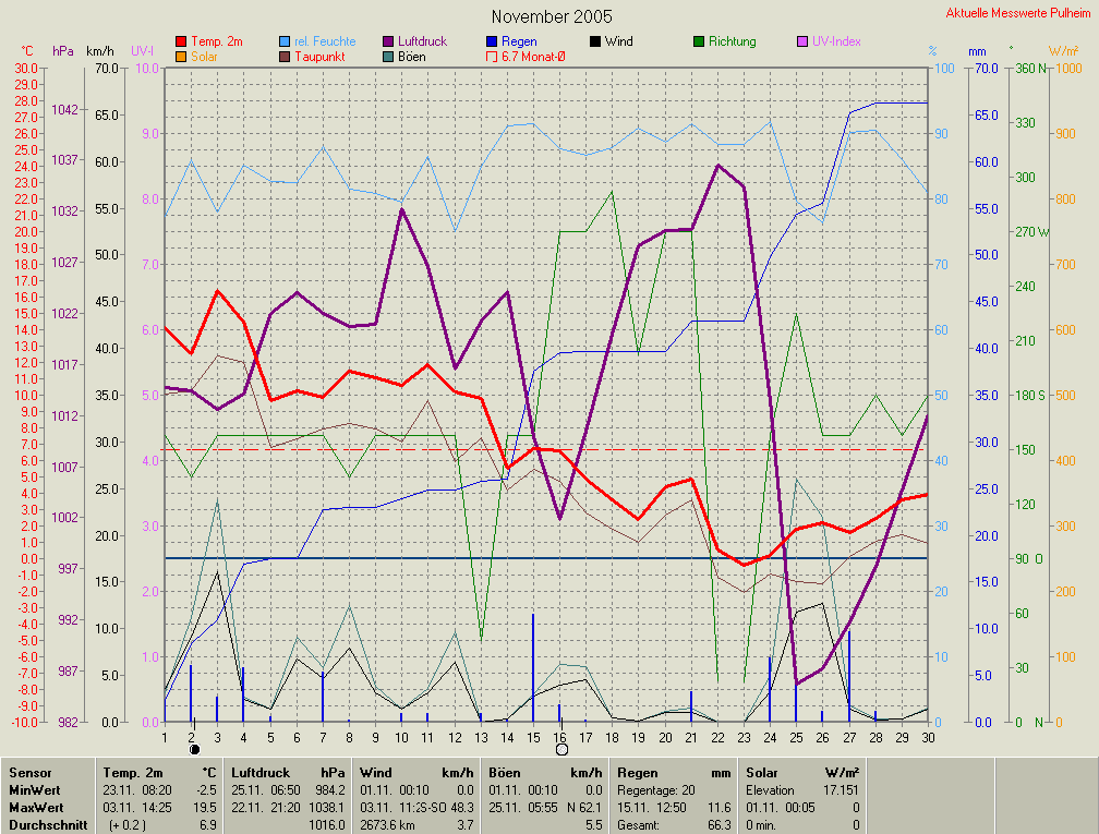

ich habe momentan ein kleines Problem mit der Berechnung der längsten Trockenzeit. Diese war vom 01.10.05 und hielt knapp 18 Tage an. WsWin zeigt mir jedoch als Beginn den 03.11.05 und eine Dauer von rund 23 Tagen an, obwohl es zu der Zeit mehrmals geregnet hat. Ich habe auch schon die Werte zurückgesetzt und die Grafiken und Tabellen aktualisiert, was aber immer zum selben Resultat führt. In den exportierten CSV'S ist auch Regen verzeichnet.
hier meine Monatsgrafiken vom Oktober und November
Da ich meine longtime.htm von Hand pflege, ist es nicht so schlimm, aber doch etwas störend. Vielleicht hast du eine Erklärung dafür.
lg
Erik
Hallo Erik,
ich weiß jetzt nicht, was du mit "alles zurückgesetzt" genau gemacht hast. Du solltest aber auf alle Fälle bei "Internet - Grafiken/Tabellen aktualisieren" den Haken setzen bei "Trockenheit/Eistage Zeit" und dann das Jahr aktualisieren. Dann muss es auch stimmen.
