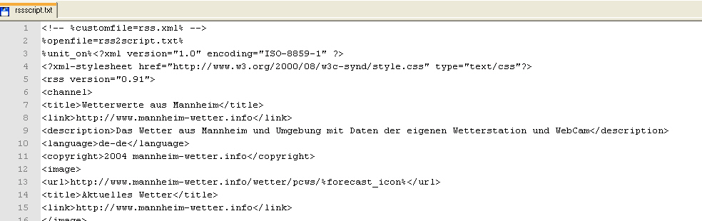

Hi,
you need a file like thie http://aktuell.mannheim-wetter.info/rss.xml.
To generate such a file use the custom file engine for the WAP files but don´t use wml spezific tags. The WAP file engine generates files without additional (html..) tags.

wap.txt: (generates the file wetter.wml, opens the second template rsscript.txt)
The second template:
rssscript.txt (generates the file data.xml, and opens the third template rss2script)
The first wap-template is always a file called "wap.txt"!
The lines with "///" are wrong. However. Take a look in my original rss.xml for the correct code.
///<customfile>
%openfile=rss2script.txt%
%unit_on%<xml>
///<xml>
///<rss>
<channel>
<title>Wetterwerte aus Mannheim</title>
<link>http://www.mannheim-wetter.info</link>
<description>Das Wetter aus Mannheim und Umgebung mit Daten der eigenen Wetterstation und WebCam</description>
<language>de-de</language>
<copyright>2004 mannheim-wetter.info</copyright>
<image>
<url>http://www.mannheim-wetter.info/wetter/pcws/%forecast_icon%</url>
<title>Aktuelles Wetter</title>
</image>
<item>
<title>%ws_time%: Temperatur: %curval[2]% </title>
<description>Am %ws_date% um %ws_time% lag die Außentemperatur bei %curval[2]%. Änderung in der letzten Stunde: %curminmaxhour[4,1,2]%.</description>
</item>
<item>
<title>%ws_time%: Luftdruck: %curval[33]% </title>
<description>Am %ws_date% um %ws_time% Uhr war der Luftdruck bei %curval[33]%. Die Änderung betrug %ws_baro3h%. </description>
<link>http://cam.mannheim-wetter.info</link>
</item>
<item>
<title>%ws_time%: Niederschlag: %rainday% </title>
<description>Am %ws_date% um %ws_time% Uhr gab es seit Mitternacht %rainday% Niederschlag. Innerhalb der letzten 24h waren es %rain24h%. Im aktuellen Monat waren es bis jetzt %rainmonth%</description>
<link>http://grafik.mannheim-wetter.info</link>
</item>
<item>
<title>%ws_time%: Vorhersage: %forecast_txt% </title>
<description>Basierend auf den aktuellen Temperatur und Luftdruckwerten soll es innerhalb der nächsten 24h %forecast_txt% werden.</description>
<link>http://www.mannheim-wetter.info/vorhersage.shtml</link>
</item>
</channel>
</rss>The lines with "///" are wrong. However. Take a look in my original rss.xml for the correct code.
