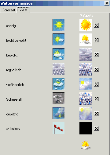

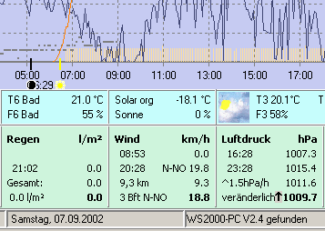

Um alle "Klarheiten" :wink: zu beseitigen:
- die Anzeige dazu aktiviert man unter "Ansicht" "Einstellungen" (da zentrale Option)
- die Programmfenstergröße muß mindestens 863 Pixel haben ... (bei nur 862 und kleiner wird die Option zur Anzeige ignoriert)
- man kann unter "Wetter" "Wettervorhersage" "Icons" seine eigenen Grafiken vorgeben.
Die Grafik "leicht bewölkt" kommt nur zum Tragen wenn als Vorgabe: Wettervorhersage aus Wetterstation (betrifft nur WMx9x9) gewählt wurde.
Veränderlich, Schneefall, Gewittrig und Windig nur wenn die Berechnung WsWin übernimmt.
Man sollte sich dabei aber bewußt sein, wenn man riesige Grafiken dazu auswählt, das auch die entsprechende Computer-Leistung dazu vorhanden ist - die Grafiken werden auf die Größe 36x36 reduziert!
Noch etwas: seit der V2.80.0 ist beim Minidisplay "Gradient" -von oben nach unten- vorgegeben und als zweite Farbe "weiß".
... wer es noch nicht bemerkt hat, das jetzt die Darstellung nicht mehr seinen Vorwahlen entspricht.
