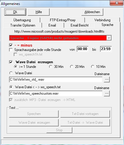

danke für Eure Antworten,
die Sanduhr kommt bei mir auch, aber er erstellt eine wav und mp3 Datei in den richtigen Verzeichnissen. Nur der Automatissmuss funktioniert seit kurzem nicht mehr und ich weiß nicht warum.
Ich hab mal einen Screenshot von Einstellungen bei Sprache gemacht:
http://www.bilder-hosting.de/show/PCZ3V.html
Vielleicht weiß jemand wo der Fehler liegt
Marcus
Hallo Marcus,
zunächst: habe Deinen Link korrigiert.
Ich kann keinen offensichtlichen Fehler entdecken. Wenn sich nicht demnächst jemand (evtl Werner) meldet, sende mir mal Deine wswin.cfg und eine Monatsdatei, dann teste ich es auf meinem System.
w.neudeck@web.de mit Betreff "Sprache"

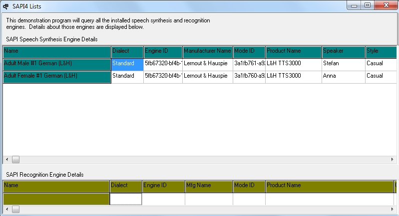

Seit 31.10. läuft meine Sprachausgabe nicht mehr.
SAPI4 fehlt meint mein WsWin.
Es wurde zu diesem Zeitpunkt eine neue (SSD) Festplatte eingebaut und die Acronis-Sicherung eingespielt.
Alles andere funktioniert auch soweit fehlerfrei, die Sprachausgabe hat vorher ebenfalls funktioniert.
Auf meinem parallel laufendem System messe ich die Innentemperaturen im Haus.
Auf diesem System, auch Windows 7 Home Premium 32bit auch mit WsWin und auch mit den gleichen installierten Sprachprogrammen funktioniert die Sprachausgabe.
SAPI4 wird gefunden.
Unter "Speech" und "Spracherkennung" in der Systemsteuerung sehe ich bei beiden Rechnern die gleichen Fenster mit den Einstellungen.
Nun habe ich keine Idee mehr zur Ursachenforschung. :?
Dirk
http://www.DessauWetter.de

@Dirk,
Geh mal auf die Seite und versuche diese 3 Dateien zu installieren.
http://deltaos.de/data/pages/msagent.php
Vorher die alte Sprachversion entfernen.
