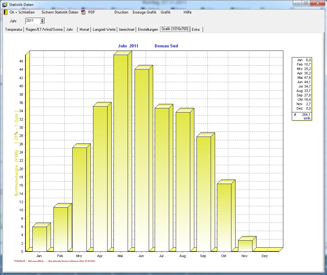

Ich habe gerade festgestellt das meine Solargrafik vom April ist. (Update damals ?)
Nun würde ich diese gerne aktualisieren.

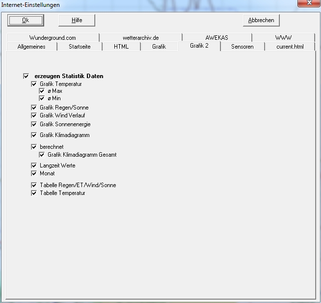

Der Haken unter Internet -> Einstellungen -> Grafik ist gesetzt.

Hallo Dirk,
"Wetter - Statistikdaten - Grafik -Grafik" und dort "Sonnenenergie" anklicken. Dann erscheint die Solargrafik. Nun drückst Du den Button "Erzeuge Grafik"
fertig!

Das Problem: Auch bei "Erzeuge Grafik" wird nicht aktualisiert.
Ich sehe sie zwar, aber kann sie nicht speichern.

Meine Einstellungen:
Unter Internet -> Einstellungen -> Grafik
- kein Haken bei "keine Farbreduzierung in GIF-Grafiken" gesetzt
Bei Aufruf der entsprechenden Grafik unter Wetter -> Statistik Daten -> Grafik
- Haken bei "GIF-Reduction" gesetzt
