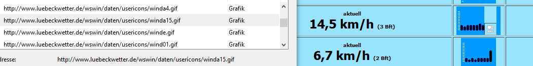

Ich stelle fest, dass recht häufig bei der Grafikdarstellung der Windböen, die ja aus mehrehren gifs besteht, das letzte von wswin an dieser Stelle erzeugte Gif nicht angezeigt werden kann, weil es sich nicht in dem unsericons-Ordner befindet. Z.B. winda13.gif, winda15.gif oder winda18.gif usw.
Woran kann das liegen?

Da fehlen keine Icons, weil es max. Windstärte 12 Bft gibt. An dieser Stelle wird die Variable verwendet:
%ws_newunit[45]=4%%curminmaxhour[0,1,45]%
Also exakter Wert vor einer Std. umgerechnet in Bft. Entweder wird bei Dir temporär nicht in Bft umgerechnet - oder es liegen für diesen Zeitpunkt falsche Böendaten vor. Letzteres möchte ich aber fast ausschließen. Warum bei Dir nur dort zeiweise falsch umgerechnet wird (oder auch gar nicht, sondern evtl. die km/h genommen werden), kann ich nicht sagen.

Kann die Gif-Erzeugung an dieser Stelle mit bestimmten Einstellungen in meinem Wswin-Programm beeinflusst respektive irgendwo in den Einstellungen kontrolliert werden?
Das Problem besteht bei mir nämlich nur bei Abarbeitung der custom x http://www.wetterluebeck.de/ -Datei. Bei meiner http://www.luebeckwetter.de/hl-wetter-live/index.php -Datei hatte mein Wswin dieses Problem noch nie gehabt.

Ja Tex, es scheint so zu sein, wie du geschrieben hast.
Nach einer gewissen Zeit der Abarbeitungen meiner custom Schiene, es sind in der Summe etwas über 20 Dateien, nimmt Wswin nicht mehr den BFT-Wert, sondern den km/h Wert. Mit Glück kehrt Wswin irgendwann dann wieder in den ordnungsgemäßen Rythmus zurück bis es eneut falsch läuft.
