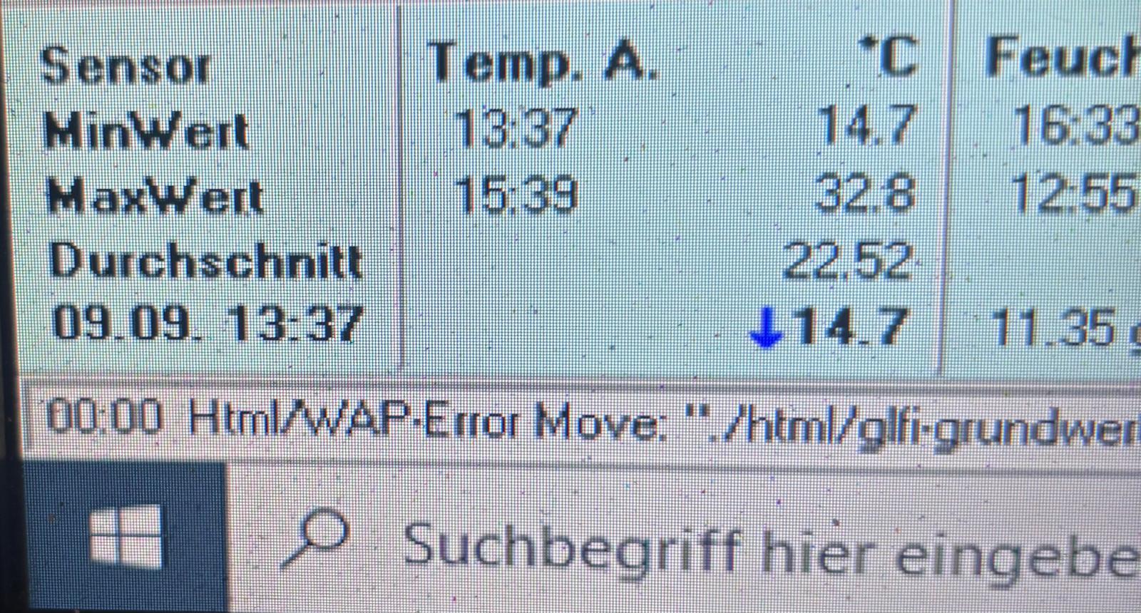

Habe folgende Fehlermelkdung beim erstellen der daten und komme irgendwie nicht weiter, kann mir jmd. helfen wo "der Hund begraben ist" ?
siehe Bild
siehe Bild

Hallo Harald,
Ja das bedeutet, dass eine Datei die erzeugt werden sollte, wahrscheinlich nicht überschrieben werden kann. Am Besten die Logdatei aktivieren um zu sehen wo der Fehler liegen könnte. Also unter Datei - Optionen - den Reiter bei Debug setzen. Das wird in einer Datei die Fehler geschrieben, wie sie derzeit heißt fällt mir gerade nicht ein. Denke es ist die WSWINERR.txt. Ich vermute hier bei den Template die hier abgearbeitet werden, ist irgend wo ein Fehler enthalten, der diese Erstellung dieser Datei verhindert. Werner weiß wohl mehr darüber. Also poste diese WSWINERR.txt hier.
Was noch helfen könnte, ist von einem Backup diese benutzerdefinierte Dateien zu ersetzen.

Re: Fehlermeldung !
Ja diese Fehlermeldung kommt immer bei bestimmten Scripten:
18 display-u_1.sec -> ./html/display/display-u_1.html
09.09.2026 20:14:36.646 V2.99.9.2 6.2-9200 1 40 0 18 display-u_1.sec -> F:\wswin\Html\./html/display/display-u_1.html
09.09.2026 20:14:36.667 V2.99.9.2 6.2-9200 1 40 0 Html/WAP-Error Move: "./html/display/display-u_1.html"
09.09.2026 20:14:36.703 V2.99.9.2 6.2-9200 1 40 0 19 display-u_1l.sec -> ./html/display/display-u_1l.html
09.09.2026 20:14:39.076 V2.99.9.2 6.2-9200 1 40 0 19 display-u_1l.sec -> F:\wswin\Html\./html/display/display-u_1l.html
09.09.2026 20:14:39.097 V2.99.9.2 6.2-9200 1 40 0 Html/WAP-Error Move: "./html/display/display-u_1l.html"
09.09.2026 20:14:39.120 V2.99.9.2 6.2-9200 1 40 0 20 display-u_2.sec -> ./html/display/display-u_2.html
09.09.2026 20:14:39.867 V2.99.9.2 6.2-9200 1 40 0 20 display-u_2.sec -> F:\wswin\Html\./html/display/display-u_2.html
09.09.2026 20:14:39.899 V2.99.9.2 6.2-9200 1 40 0 Html/WAP-Error Move: "./html/display/display-u_2.html"
09.09.2026 20:14:39.994 V2.99.9.2 6.2-9200 1 40 0 21 display-u_2l.sec -> ./html/display/display-u_2l.html
09.09.2026 20:14:40.681 V2.99.9.2 6.2-9200 1 40 0 21 display-u_2l.sec -> F:\wswin\Html\./html/display/display-u_2l.html
09.09.2026 20:14:40.712 V2.99.9.2 6.2-9200 1 40 0 Html/WAP-Error Move: "./html/display/display-u_2l.html"
Müsste mal Werner genauer ansehen, ich denke irgendwo in diesen sec Dateien ist ein Hund drin.

- Beiträge: 6222
Re: Fehlermeldung !
Diese Datei ist für Licht an.display-u_1l.html
Alle Dateien mit "Licht an" haben das Problem!
Alle Links (Max, Min, Mittel, Aktuell, Grafik, Licht an und Links unter Monat und Jahr) unter https://wetterstation.hiltenfingen.com/display-u_1.html
funktionieren deshalb auch nicht!
Was ist der letzte Eintrag in der Datei "display-u_1l.html" ?

Re: Fehlermeldung !
Habe jetzt alle Display-u rausgenommen, jetzt bekomme ich den Fehler an anderer StelleWerner hat geschrieben: ↑10 Sep 2026 18:49Diese Datei ist für Licht an.display-u_1l.html

Re: Fehlermeldung !
11.09.2026 14:35:53.373 V2.99.9.2 6.2-9200 1 40 0 19 wap-smartweather-x1.txt -> F:\wswin\Html\./html/smartweather1.htm
11.09.2026 14:35:53.395 V2.99.9.2 6.2-9200 1 40 0 Html/WAP-Error Move: "./html/smartweather1.htm"
Kann nicht funktionieren unter Windows-Betriebssystem, Wswin arbeitet nicht unter Linux!
- Beiträge: 6222
Re: Fehlermeldung !
Nicht verstanden?
Dein Zielpfad ( /html/smartweather1.htm)
gilt für ein Linux-System.
Für Windows müsste es so aussehen: \html\smartweather1.htm

Re: Fehlermeldung !
Ja in dieser Datei sind einige Pfade merkwürdig !
11.09.2026 14:35:55.880 V2.99.9.2 6.2-9200 1 40 0 21 wap-smartweather-x3.txt -> F:\wswin\Html\./html/smartweather3.htm
11.09.2026 14:35:55.899 V2.99.9.2 6.2-9200 1 40 0 Html/WAP-Error Move: "./html/smartweather3.htm"
11.09.2026 14:35:55.918 V2.99.9.2 6.2-9200 1 40 0 22 wap-smartweather-x4.txt -> ./html/smartweather4.htm
11.09.2026 14:35:58.174 V2.99.9.2 6.2-9200 1 40 0 22 wap-smartweather-x4.txt -> F:\wswin\Html\./html/smartweather4.htm
11.09.2026 14:35:58.191 V2.99.9.2 6.2-9200 1 40 0 Html/WAP-Error Move: "./html/smartweather4.htm"
11.09.2026 14:40:03.506 V2.99.9.2 6.2-9200 1 40 0 Read Old: 872 Read New: 873 14:40 11.09.2026 FCount: 0 WCount: 0 ICount: 0
11.09.2026 14:40:05.298 V2.99.9.2 6.2-9200 1 40 0 0 custom.txt -> custom.html
11.09.2026 14:40:05.507 V2.99.9.2 6.2-9200 1 40 0 0 custom.txt -> F:\wswin\.\html\custom.html
11.09.2026 14:40:05.526 V2.99.9.2 6.2-9200 1 40 0 1 astro-custom-x.txt -> astro.html
11.09.2026 14:40:06.714 V2.99.9.2 6.2-9200 1 40 0 T0 template_d.txt -> custom.html
11.09.2026 14:40:08.597 V2.99.9.2 6.2-9200 1 40 0 T0 template_d.txt -> F:\wswin\Html\custom.html 1
11.09.2026 14:40:10.105 V2.99.9.2 6.2-9200 1 40 0 File not found: F:\wswin\calc5_astro-custom-x.txt
also das ist hier nicht richtig:
template_d.txt -> F:\wswin\Html\custom.html >>>> template_d.txt -> F:/wswin/Html/custom.html | sollte so lauten.
und mit
F:\wswin\Html\./html/smartweather2.htm
ist auch falsch.
Sollte so lauten:
F:/wswin/Html/smartweather2.htm
was steht in diesen Sec Dateien für ein Pfad und wo soll das abgelegt werden? Existiert die F - Platte
Irgend was läuft hier bei der Abarbeitung schief, also gewaltig. Da kommt wohl das Programm durcheinander.
PS: sehe das gerade
Sollte dort vorhanden sein, wo Wswin installiert ist, also die calc5_astro-custom-x.txt
Frage: wie erzeugst du diese Datei -smartweather-x4.txt? Über eine custom.-Datei oder anders.
Normalerweise kann das alles korrekt ablaufen, wenn die Dateien über eine Custom.txt Datei abgearbeitet wird, also die nächste Datei mit dem Befehl:
<!-- %customfile=C:\regen24h.html% -->
<!-- %openfile=GLFI-Grundwerte-x.txt% -->
und mit
ist auch falsch.
Sollte so lauten:
PS: sehe das gerade
Ja diese Datei sollte nicht in der template_d.txt erzeugt werden, sondern über eine Custom-Datei, also der Original Name des Scriptes:11.09.2026 14:40:06.714 V2.99.9.2 6.2-9200 1 40 0 T0 template_d.txt -> custom.html

Re: Fehlermeldung !
Danke, da lag der Fehler!
Muss jetzt nur noch herausfinden warum der kontakt zur Station sporadisch abbricht .....
