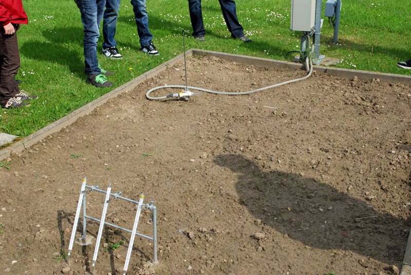

Für die exakte Messung gilt unbewachsener sandiger Lehmboden, der Schnee wird entfernt.
Hier mal ein Foto vom Bodenmessfeld der DWD Station Leipzig-Holzhausen
