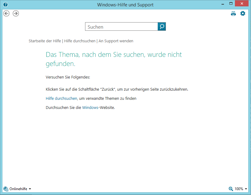

In einem Patch Anfang 2015 hat Microsoft die Hilfe-Funktion (.hlp-Dateien) unter Windows 8.1 wieder abgeschaltet
- wahrscheinlich aus Versehen ;)
Hier eine Anleitung wie man diese wieder nutzen kann.
Das GANZE funktioniert natürlich nur mit Administrator-Rechten!

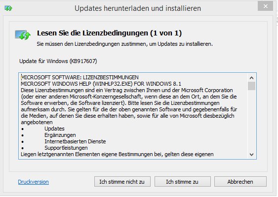

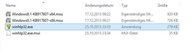

Step1

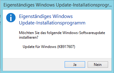

Man startet die Installation für die Hilfeuntestützung
- Windows8.1-KB917607-x86.msu für die 32-Bit Version
- Windows8.1-KB917607-x64.msu für die 64-Bit Version
Step2
wenn man mit "Ja" bestätigt kommt folgendes Fenster:

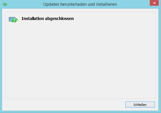

Step3
Installation abgeschlossen

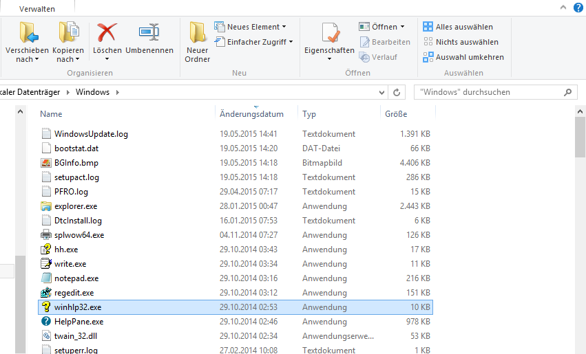

man findet dann im Windows-Verzeichnis die Datei winhlp32.exe
Step5
jedoch hat diese Datei keine wirkliche Funktion

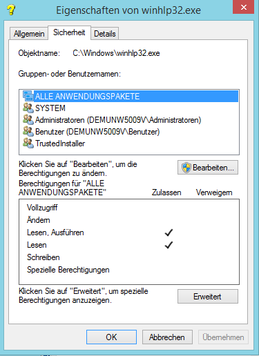

Dazu bei der winhlp32.exe die Eigenschaften dazu "aufrufen" (Rechte Maustaste bei der markierten Datei)
Step7

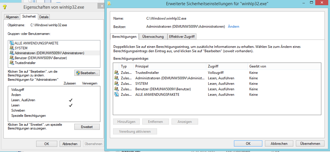

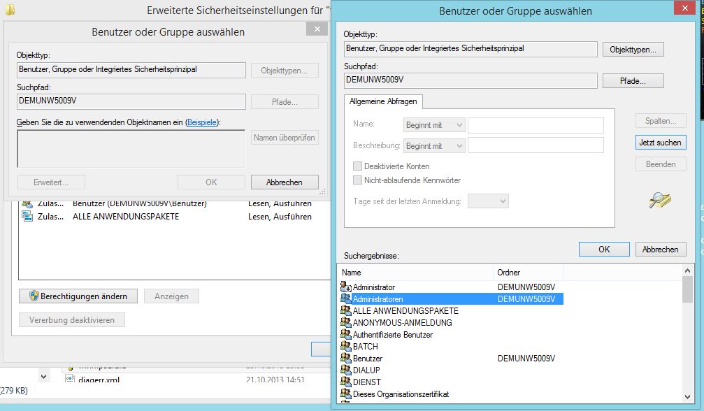

Dann muss der Besitzer über die Taste "Erweitert" geändert werden.
Oben dann beim vorhandenen Besitzer (TrustedInstaller) auf Ändern klicken.
Step8
Im neuen Fenster wieder auf "Erweitert" klicken dann im neu erscheinenden Fenster den Button "Jetzt suchen". Wir wählen dann
die "Administratoren"-Gruppe aus und bestätigen es it ok.

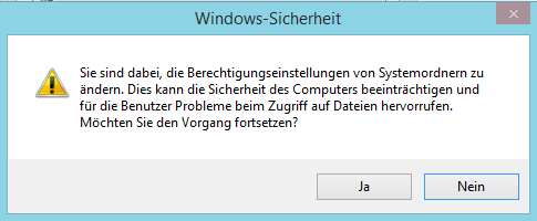

Step9
Die Windows-Sicherheitswarnung müssen wir bestätigen und befolgen"

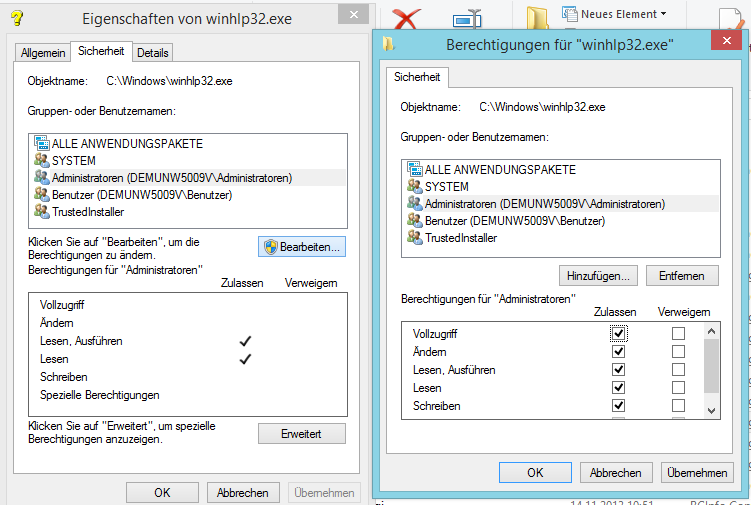

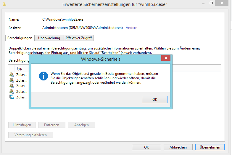

Wir wählen dann erneut die "Eigenschaften" für diese Datei und im Reiter Sicherheit geben wir den Administratoren "Vollzugriff"
Step11
Die erneute Sicherheitsabfrage muss wieder bestätigt werden.

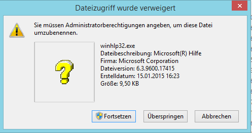

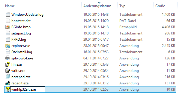

Dannach benennen wir die Datei winhlp32.exe um nach winhlp32alt.exe
Step13
muss natürlich wieder bestätigt werden.

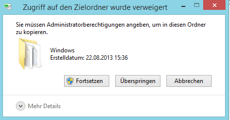

Dann nehmen wir die "alte" funktonierende winhlp32.exe (279kB) und kopieren sie in das Windows-Verzeichnis
Step15
natürlich mit entsprechender Sicherheitsabfrage.

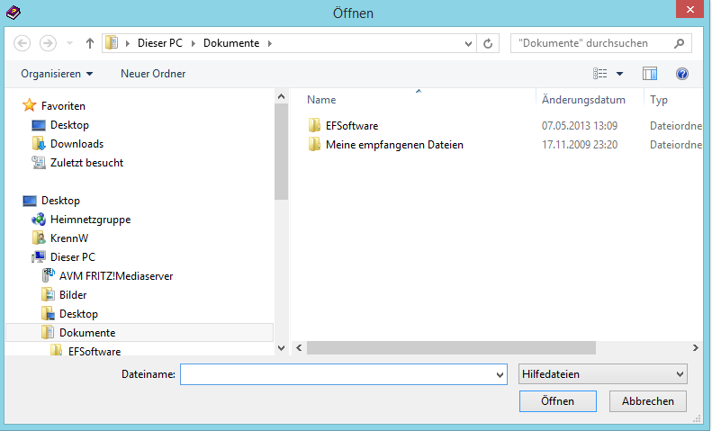

Wenn wir dann die winhlp32.exe im Windows-Verzeichnis starten, sollte uns das Programm nach einer hlp-Datei "fragen".
Damit funktioniert die .hlp-Unterstützung wieder.
