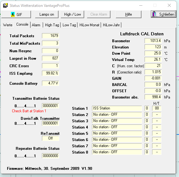

Hallo Werner, danke für deine Antwort.
Also diese 3 Batterien habe ich gestern erneuert in der Console auf dem Schreibtisch.
Was ist das dann für eine Batterie die gemeldet wird?

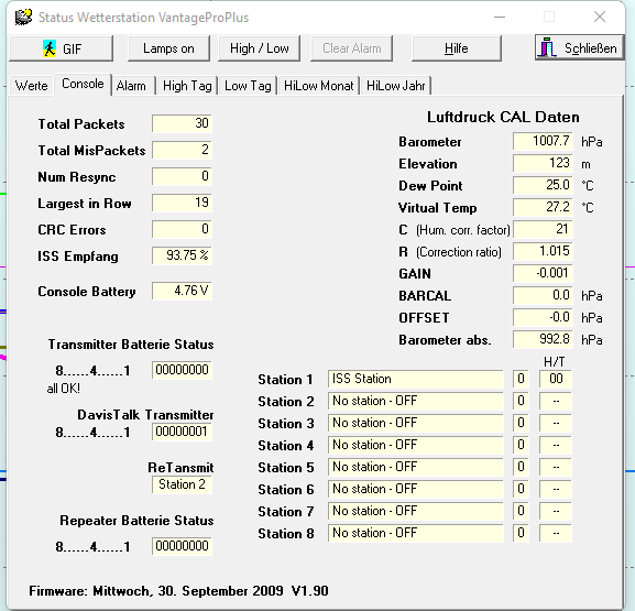

von rodima
Hallo zusammen, danke für eure Antworten.
ich habe jetzt nochmals die 3 Batterien in der "Tischkonsole" neu eingelegt und siehe, Meldung ist weg.
Screenshot 2023-01-08 102701.png (22.22 KiB) 14069 mal betrachtet
Re: Leere Batterie Station 1 --> Vantage Pro
Verfasst: 08 Jan 2023 10:51
von weneu
egal wie, aber die Meldung bezog sich auf die ISS und nicht auf die Konsole. Es kann also durchaus sein, dass die Meldung erneut kommt. Wann hast Du denn letztmals die Batterie in der ISS erneuert?

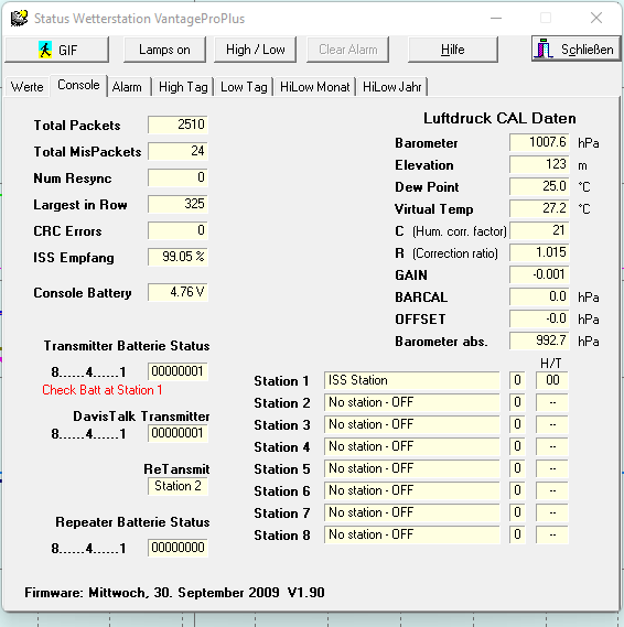

Verfasst: 11 Jan 2023 08:16
von rodima
Screenshot 2023-01-11 081537.png (23.02 KiB) 13999 mal betrachtet
nachdem ich die 3 Batterien nochmals getauscht und eingelegt habe kommt immer noch die Beldung "Leere Batterie Station 1"
Ist es evtl. doch die Goldcap in der Station? habe ich vor Jahren schon mal getauscht.
Verfasst: 11 Jan 2023 10:36
von weneu
Hallo Rodima,
Du sprichst immer von den 3 Batterien, das sind dann aber doch die Batterien in der Konsole.
Und das hat mit der Fehlermeldung doch nichts zu tun. Es scheint die Stützbatterie in der ISS leer zu sein.
Ich habe Dich schon mal gefragt, wann Du die letztmals gewechselt hast habe aber keine Antwort bekommen.
Ich glaube, wir reden ständig aneinander vorbei.
Verfasst: 11 Jan 2023 11:05
von rodima
Werner,
alles zurück, stop!!!!
war mir nimmer bewußt das da eine 123-er drin ist. Jetzt getauscht. Habe mir aber den letzten wechsel im deckel aufgheschrieben. das war 2016.
