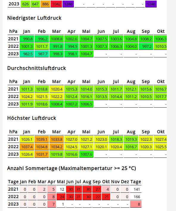

Die Luftdruckwerte mit einer Nachkommastelle in der Tabelle verbreitern mir diese zu sehr.
aktuelle Min Max Monatswerte.png (78.54 KiB) 11127 mal betrachtet
Kann man die Nachkommastelle unterdrücken?
Beiträge: 6071
Danksagung erhalten: 141 mal
Re: Weewx Tabelle Chronik
geht wenn Du in weewx.conf die Einheit für hPa änderst - gilt dann aber für alle Luftdruckausgaben
      [[[[StringFormats]]]]
          #hPa = %.1f
          hPa = %.0f
oder in der historygenerator.py diese Änderung durchführst - nach der Änderung muss Weewx restartet werden!
            # For aggregrate types which return number of occurrences (e.g. max_ge), set format to integer
            # Don't catch error here - we absolutely need the string format
            if unit_type == 'count':
                format_string = '%d'
            else:
                if obs_type == 'barometer':
                   format_string = '%.0f'
                else:
                  format_string = reading.formatter.unit_format_dict[unit_type]
... hab's nicht kontrolliert, ob es auch so funktioniert, denn machmal übersieht man in der Theorie was.
