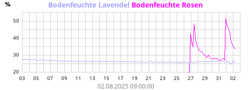

Da ein Bodenfeuchte-Sensor viele Aussetzer hatte, habe ich diesen durch einen anderen ausgetauscht und
die Daten werden nun die Spalte SoilMoist3 eingetragen und die alte Spalte war SoilMoist4.
Die erfassten SoilMoist4 Daten bis zum Datum des Sensorwechsels würde ich gerne in die Spalte SoilMoist3 übertragen.
Wie könnte man DAS machen?
