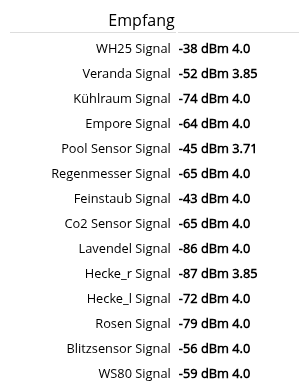

Ich möchte gerne die RSSI Werte z. Teil separat darstellen.

Der Treiber wurde gerade aktualisiert und
hat jetzt auch co2_Batt, wh45_sig und wh45_rssi
auf Github
Beiträge: 336
Re: Weewx und RSSI Werte
Vielen Dank Werner für die Erstellung, um diese Werte zu erhalten und angezeigt zu bekommen. :D
