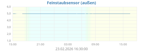

Dieser Sensor zeigt eine ungewöhnliche Batteriaspannung!
Es wird eine Spannung von 5V angezeigt, obwohl nur 2 Batterien ( = 3V ) vorhanden sind.
Ist das dem USB Anschluß geschuldet?

ich glaube schon, das das die USB-Spannung ist.
Ziehe doch mal den USB stecker vom feinstaubsensor und schaue dann mal nach. Dann müsste er 3V anzeigen.

Dann hat deine Grafik nur einen festgestellten Wert (5V) misst also nicht wirklich die Spannung.
Gibt es keine andere Grafik oder Variable?

Meine WH41 Sensoren liefern nur die Zahlen 0 - 5 also keine Spannungswerte!
5 = Batterie voll
0,1 = Batterie leer
Beim WH43 gibt es zusätzlich die "6" - bedeutet mit USB-Spannung versorgt.
Bei Joachim's Grafik wird deshalb auch die Einheit "V" nicht angezeigt ;)
