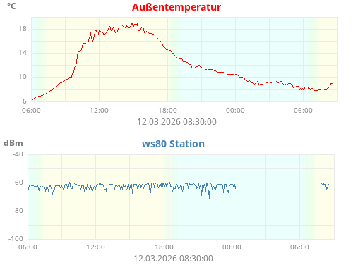

Kurz nach Mitternacht ist die Weewx Ecowitt Instanz (GW3000) stehen geblieben.
Einige Daten, wie z.B. Temperatur, werden nach einem 'sudo systemclt restart weewx' automatisch wieder nachgetragen,
aber nicht alle Daten.
Ich würde mir ein Script erstellen, welches bei Ausbleiben von Daten einen automatischen Restart ausführt.
Welches Kriterium wäre dafür geeignet?
Alter der Grafiken in der Html, Syslog ?
automatischer Restart/Reboot nach Stop
