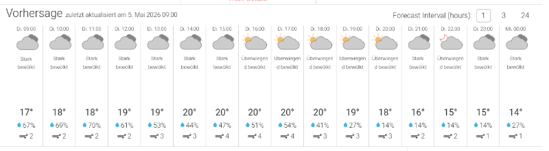

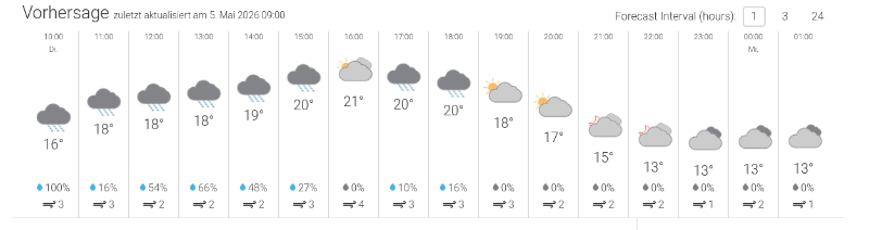

Ich habe die Vorhersagen von aeris und pirateweather mir angeschaut
Aeris
Pirateweather
Es bestehen deutliche Unterschiede.
Da ich noch keine Erfahrung bzgl. Glaubwürdigkeit habe,
wie sind die Erfahrungen hier im Forum?

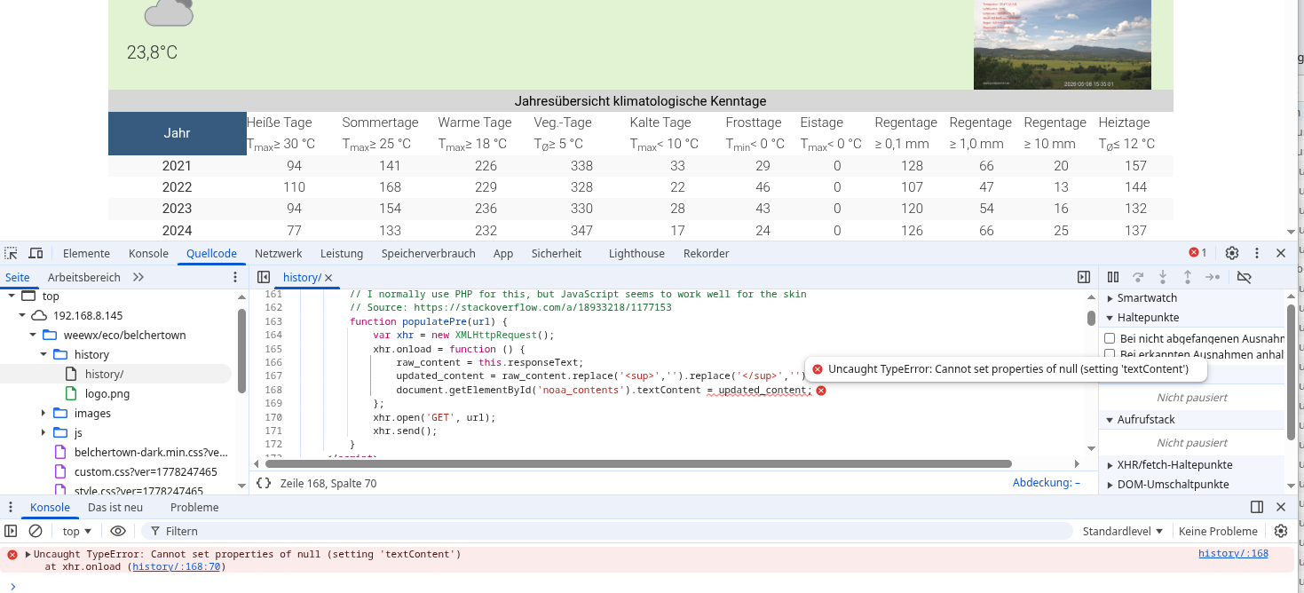

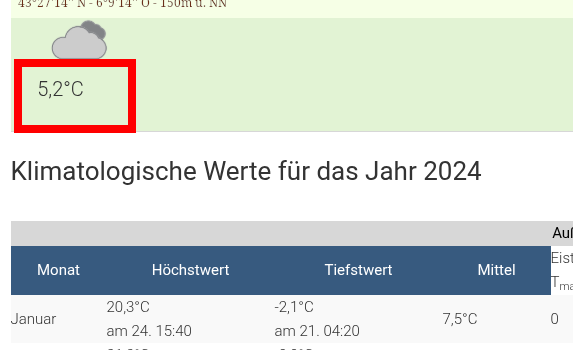

Einen Fehler kann ich nicht beheben :
Beim 2ten Bild wird z.B. für das Jahr 2024 welche Temperatur angezeigt?

Gerade nachgesehen!
Diesen Fehler habe ich auch.
Zusätzlich habe ich noch einen Fehler
belchertown.js?1778266309:533
 GET http://192.168.0.137/weewx8/belchertown/history/json/weewx_data.json 404 (Not Found)
Da sonst aber alles bei mir plausibel ist, ignoriere ich diese Fehler.
Wert zweites Bild:
Dürfte der Jahredurchschnittswert des angezeigten Jahres sein.

Deinen Fehler kann man so beseitigen:
Dieses aus der history.inc löschen (liegt daran das ich NOAA aus der History gelöscht habe und
und in der eigentlichen NOAA-Auswahl gelassen habe)
    <script>
        jQuery(document).ready(function() {
            var month = getURLvar("mo");
            var year = getURLvar("yr");
            if ( ( year !== undefined ) && ( month !== undefined ) ) {
                url = '$relative_url/NOAA/NOAA-'+year+'-'+month+'.txt';
            } else if ( year !== undefined ) {
                url = '$relative_url/NOAA/NOAA-'+year+'.txt';
            } else {
                url = '$relative_url/NOAA/$default_noaa_file';
            // Load the file into the pre
            //jQuery('#noaa_contents').load( url );
            populatePre( url );
            // Change the direct href link
            jQuery(".noaa_direct_link").attr( "href", url );
        // Change the div to the right NOAA file
        // I normally use PHP for this, but JavaScript seems to work well for the skin
        // Source: https://stackoverflow.com/a/18933218/1177153
        function populatePre(url) {
            var xhr = new XMLHttpRequest();
            xhr.onload = function () {
                raw_content = this.responseText;
                updated_content = raw_content.replace('<sup>','').replace('</sup>','').replace('&deg;','');
                document.getElementById('noaa_contents').textContent = updated_content;
            xhr.open('GET', url);
            xhr.send();
    </script>

Der angezeigte Temperatzur-Wert bei der Historie bezieht sich auf die letzte aktuelle Aussentemperatur ($current.outTemp) des Betrachtungszeitraums.
