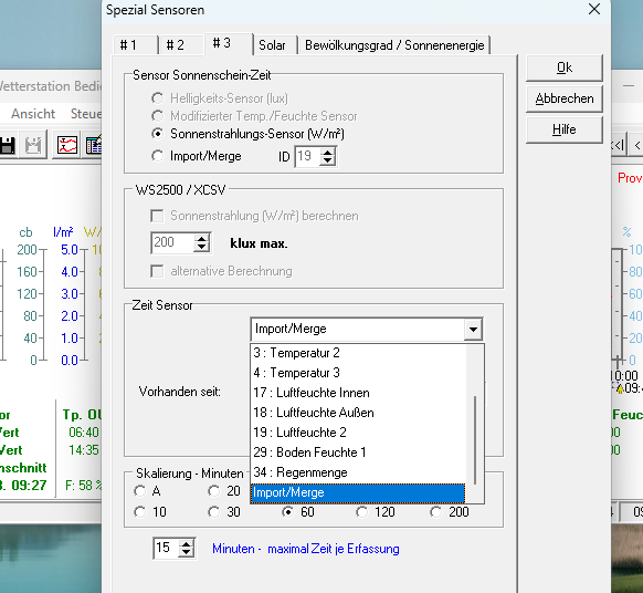

Beiträge: 405
Re: Wswin-Daten für Weewx exportieren
WsWin hat bei mir kein Feld ID 39 rain Dur ?

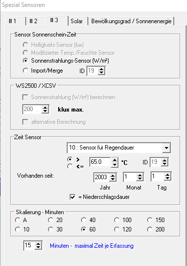

Beiträge: 6201
Danksagung erhalten: 153 mal
Dann hast Du so etwas nicht aktiviert (geht auch mit nur dem Regensensor)
Spezial Sensoren.png (13.74 KiB) 243 mal betrachtet
Beiträge: 405
und den habe ich nicht.
Beiträge: 6201
... aber Du hast einen Regensensor.
Den Wert auf größer 0 einstellen, wenn dann Regen erfasst wird, wird das als Zeit erfasst,
Systembedingt nur entsprechend des eingestellten Zeitintervalls.
Beiträge: 405
Ein Sensor für Regendauer existiert nicht
