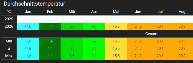

History:
Übernommen von Manfred, mit ein paar Farbanpassungen und Erweiterungen mit zusätzlichen Werten
Datei history.inc,
Ordner history mit Datei index.html.tmpl
Ordner klima mit Dateien weewx-m-YYYY-MM.html.tmpl und weewx-j-YYYY.html.tmpl
Anmerkung: Belchertown bzw. auch New Belchertown zeigt bei der Windgeschwindigkeit bzw. Windböen den Wert
nur Ganzzahlig an (also keine Nachkommastelle), wer auch die Nachkommastelle haben möchte (wie ich) kann
das leicht in der Sprachdatei de.conf abändern (oder auch die Sonnenscheinzeit bzw. Regendauer 2 Nachkommastellen)

History:
Bei UV-Strahlung und Solarstrahlung zusätzlich ein "startdate = " verwenden.
Beispiel für UV
[HistoryReport]
    [[max_UV]]
        obs_type = UV
        colors = UV, uv_index
        units = index
       startdate = 1675209600  # ist nur ein Beispiel von mir
        aggregate_type = max
        summary_heading = Max
        summary_column = true
        alltime_min = true
        alltime_avg = true
        alltime_max = true
Bei UV, Luftdruck (Min, Max, Durschschnitt) fehlt die Einfärbung:
Beim Luftdruck könnte es auch an Deiner verwendeten Einheit (nicht hPa) liegen
[HistoryColors]
    [[UV]]
        [[[uv_index]]]
          minvalues = 0, 3, 6, 8, 11
          colors = "#C0FFA0", "#F8F040", "#F87820", "#D80020", "#A80080"
          fontColors = "#000000", "#000000", "#000000", "#000000", "#bbbbbb"
    [[barometer]]
        [[[hPa]]]
        minvalues = 950, 960, 970, 980, 990, 1000, 1010, 1020, 1030, 1040, 1050
        colors = "#0029E5", "#0186E7", "#02E3EA", "#04EC97", "#05EF3D", "#2BF207", "#8AF408", "#E9F70A", "#F9A90B", "#FC4D0D", "#FF0F2D"
        fontColors = "#000000", "#000000", "#000000", "#000000", "#000000", "#000000", "#000000", "#000000", "#000000", "#000000", "#000000"
Die Sonnenscheinzeiten und Regendauer wird nicht eingefärbt, da hier
    [[rainDur]]
        [[[hour]]]
verwendet wird, Du aber momentan Sekunden verwendest!

vielen Dank für die schnelle Antwort. Habe nun den Skin in meiner Testumgebung installiert, und muss sagen, optisch eine enorme Verbesserung!
Meine Datenbank oder die weewx.conf habe ich wahrscheinlich vermurkst, denn die min./durchschnitt/max. Werte sind in der Historie alle identisch.
Kann ich die Daten noch retten oder korrigieren? Daten sind auch in meinem anderen Skin falsch, liegt also nicht am neuen Skin.
Vielen Dank für die Mühe, Doesel
Beiträge: 6229
Re: New Belchertown Skin 2.1
Ich denke nicht!
Da Du nur ein Jahr Daten hast, ist es normal dass diese Daten gleich sind.
Unabhängig davon:
Datenbank sichern und ein " weectl database rebuild-daily " durchführen.
Dabei muss aber WeeWx beendet sein.
Oder man man es in einer zweiten WeeWx Instanz.

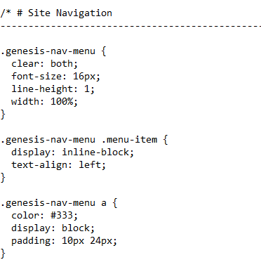

An welcher Stelle wird das Logo und die Navigation in der Größe und den Abständen formatiert. In der custom oder style.css habe ich nichts (für mich) verständliches gefunden.

So, habe es nach diversen Versuchen heraus gefunden.
Die Definitionen für den Navigations-Header stehen in der style.css, bei mir ab Zeile 839 bis 932 und beginnen alle mit .genesis, siehe Auszug aus der style.css:
Hieraus die benötigten Teile in die custom.css kopieren und dort nach eigenem Geschmack verändern. Änderungen in der style.css vermeiden, da diese nach einem evtl. Update möglicherweise überschrieben wird.
