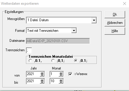

Wer seine Wswin Daten in Weewx weiter nutzen möchte, kann das seit der V2.99.8.9 machen.
Beim Exportieren der Daten: Datei, Exportieren..., Wetterdaten exportieren
zusätzlich die Option Weewx aktivieren:
Bei Weewx braucht man dann die entsprechende Import-Datei

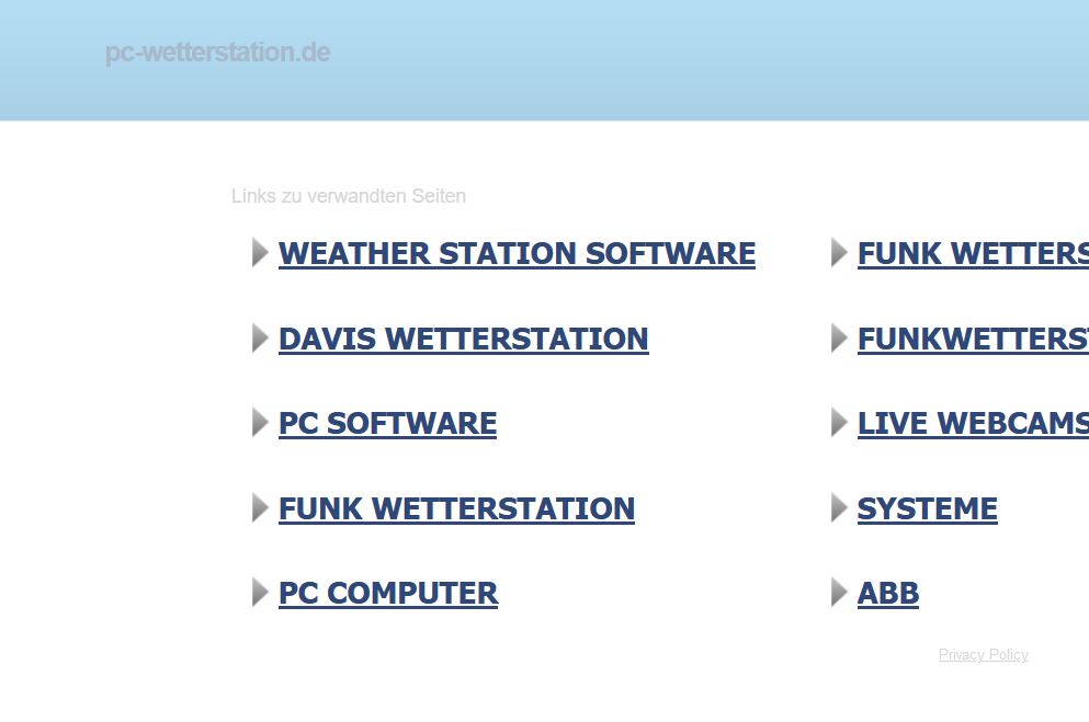

wo bitte finde ich die Datei csv-wswin.conf
Wenn ich auf https://www.pc-wetterstation.de/weewx/e ... wswin.conf gehe lande ich hier:
Re: Wswin-Daten für Weewx exportieren
Verfasst: 21 Apr 2022 11:10
Entschuldigung, hab ich anscheinend wieder gelöscht.
Ist jetzt wieder dort.

Werner hat geschrieben: ↑07 Aug 2023 18:38 Für den WeeWx Export gibt eine eine Export-Funkton in Wswin, welche alle Besonderheiten berücksichtigt.
Ist damit die Bild-Anleitung am Anfang des threads gemeint?
Verfasst: 08 Aug 2023 18:26
Ja.
