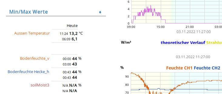

der Bodenfeuchte-Sensor soilMost3 ist nicht mehr im Betrieb,
aber weiterhin wird dieser Sensor angezeigt ( ohne Werte ).
Wie kann ich diese Anzeige unterbinden?

In der "hilo.inc" Datei diesen
Eintrag
('soilTemp3','#42b442','','1'),
ändern nach
('soilTemp3','#42b442','','0'),

Werner hat geschrieben: ↑03 Nov 2022 13:35 ('soilTemp3','#42b442','','0'),
so der soilMoist3-Eintrag ist 'unterdrückt'.
1) Wie kann ich die bisherigen Daten aus der soilMost3 Spalte (archive) in die Spalte soilMoist2 übertragen?
2) Ebenso die Daten von archive_day_soilMoist3 nach archive_day_soilMoist2?
