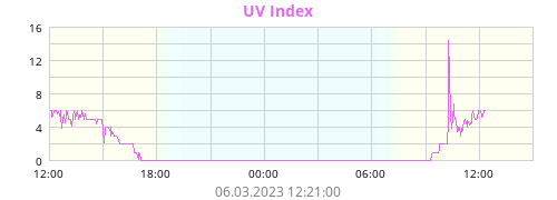

Wie könnte ein Ansatz sein, um einen Ausreißer, der innerhalb der Min-Max-Grenzen liegt, zu erkennen und zu korrigieren?
Meine Idee wäre :
Liegt der aktuelle Wert z.B. um 100% unter oder über dem vorherigen Wert, wird er aktuelle Werte durch den vorherigen überschrieben.
Diese Prüfung in der Datenbank bei allen Tabelleneinträgen nach jedem Auslesen wäre schon heftig.

Re: Ausreißer
Verfasst: 06 Mär 2023 14:26
[StdQC]
    [[MinMax]]
        barometer = 800, 1100, hPa
        rain = 0, 10
        UV = 0, 16
Der Ausreisser liegt ja im MinMax-Bereich 0, 16 , aber trifft in diesem Fall nicht zu.
Die Umgebungswerte des Ausreißers liegen im Bereich von 4 bis 6, da ist schon =>8 ein Ausreißer.
