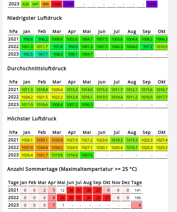

Verfasst: 06 Mai 2023 16:13
Die Luftdruckwerte mit einer Nachkommastelle in der Tabelle verbreitern mir diese zu sehr.
aktuelle Min Max Monatswerte.png (78.54 KiB) 11847 mal betrachtet
Kann man die Nachkommastelle unterdrücken?
Re: Weewx Tabelle Chronik
Verfasst: 06 Mai 2023 19:18
geht wenn Du in weewx.conf die Einheit für hPa änderst - gilt dann aber für alle Luftdruckausgaben
      [[[[StringFormats]]]]
          #hPa = %.1f
          hPa = %.0f
oder in der historygenerator.py diese Änderung durchführst - nach der Änderung muss Weewx restartet werden!
