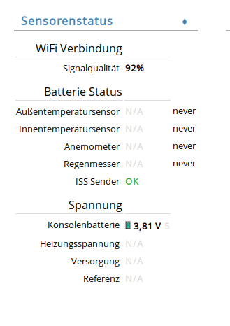

83570 Carces - Provence Telemetrie.png (29.47 KiB) 15085 mal betrachtet
wie unterdrücke ich die N/A Zeilen?

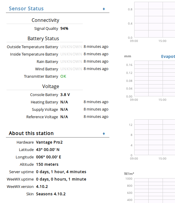

Meteostick Modus konnte ich nicht installieren, deshalb habe die Davis Station ausgewählt.
Vorher die Davis-Konsole vom Raspi getrennt und an den Test Raspi angeschlossen.
Home Test1.png (78.17 KiB) 15059 mal betrachtet
Auch hier bei einer frisch installierten Weewx werden N/A und UNKNOWN Zeile angezeigt.

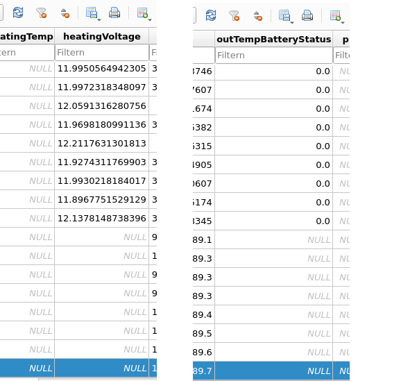

Auszug aus der Datenbank
Es sieht nach einem Bug aus.
