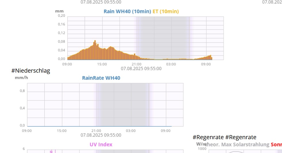

Dank Deiner Hilfe und Deinem ecowitt_http Treiber werden jetzt bei mir die RRSI Werte im Seasons-Skin angezeigt.
Ein kleines Problem habe ich noch in der Tag Darstellung.
Ich möchte nur diese 3 Regenanzeigen darstellen:
Diese werden auch angezeigt.

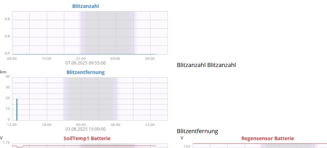

Nur wie bekomme ich die Einträge "#Niederschlag" und "#Regenrate 'Regenrate" und "Blitzanzahl Blitzanzahl" und "Blitzentfernung" weg.

Re: Weewx und ecowitt_http Treiber
@Wilfried
kontrolliere Deine Einstellungen in der index.html.tmpl
            <img src="dayrainbar.png"      alt="$obs.label.rain" />
            <img src="dayrain2.png"      alt="$obs.label.rainRate" />
            <img src="dayrain3.png"      alt="$obs.label.rainRate" />
            <img src="dayrain4.png"      alt="$obs.label.rainRate" />
auskommentierren mit ## oder den Eintrag löchen
und
            #if $day.lightning_strike_count.has_data
            <img src="daylightningcount.png"        alt="$obs.label.lightning_strike_count"/>
            <img src="daylightningcount1.png"        alt="$obs.label.lightning_strike_count"/>
            ##if $day.lightning_distance.has_data
            <img src="daylightning_noise_count.png"        alt="$obs.label.lightning_strike_count"/>
            <img src="daylightningdistance.png"        alt="$obs.label.lightning_distance"/>
            <img src="daylightningdistance1.png"        alt="$obs.label.lightning_distance"/>
            ##end if

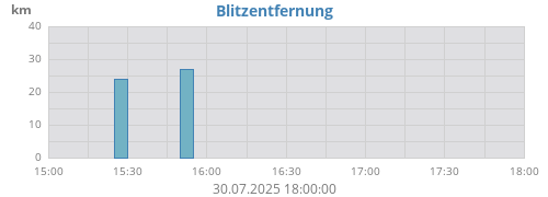

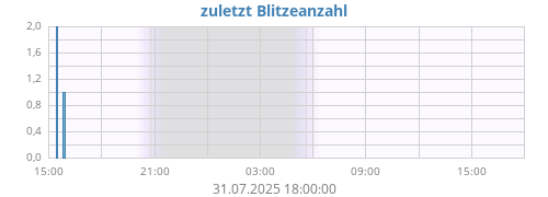

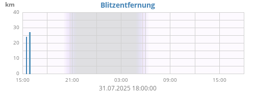

Hier analog.
Besonderheit daylightning_noise_count.png, daylightningdistance.png, daylightningdistance1.png
Die werden hier immer angezeigt, sofern die Dateien auch vorhanden sind, weil ich hier
die zuletzt erfassten Blitze darstelle. Den da wird die Grafik nur aktualisert, wenn Daten dafür vorhanden waren.
Bei mir waren die letzten Blitze am 30.07.2025 um ca. 15:50 und die halte ich damit auch fest.
Werner hat geschrieben: 07 Aug 2025 10:05
Vielen Dank Werner, ich hatte nur mit einem # versucht.
