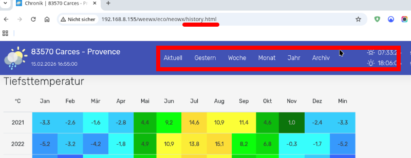

Es funktioniert noch nicht zu 100 % .
Die history.html wird erzeugt, aber in der nav-bar fehlt der Eintrag 'Chronik'.
In der scin.conf befindet sich der Eintrag "history_nav_link = yes".
Beiträge: 6229
Re: Neowx Material - Template history
dann fehlt Dir sehr wahrscheinlich der Eintrag in der header.inc (ab #if $Extras.Header.history_nav_link == "yes" )

Beiträge: 409
Danke Werner :D
