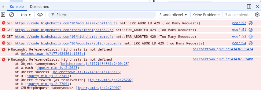

Ich habe einen zusätzlichen Ecowitt-Temperatursensor heute erhalten und wollte ihn auch die Belchertown-Skin einbinden.
Plötzlich war nach dem Aufrufen der Webseite keine Graphik mehr zu sehen (vermutlich zu viele Versuche).
Nach Aufruf der Highcharts-Seite erhielt die folgende Meldung:
What happened?
The owner of this website (code.highcharts.com) has banned you temporarily from accessing this website.
Please see https://developers.cloudflare.com/suppo ... rror-1015/ for more details.
Mit 'banned' hatte ich nicht gerechnet.
Über VPN wurde mir eine andere IP zugewiesen und der Bann war verschwunden
Kann man die 4 js Dateien downloaden und in die Seite einbauen?

Es geht mir nicht um die Graphikerstellung, sondern das Highcharts mich aussperrt, weil ich zu viele Anfragen gestellt habe.
Das Aussperren hat zur Folge, dass keine Graphiken mehr erstellt werden.

ich möchte dieses Thema noch einmal aufgreifen, da dieses Problem eigentlich jetzt alle betrifft
die highcharts verwenden.
Die Lösung ist, die entsprechenden Java-Script Dateien lokal bereit zu stellen und dazu ist die
Datei header.html.tmpl so anzupassen:
