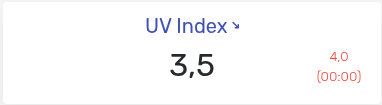

Guten Tag,
da meine Davis Station keinen UV Sensor mehr hat, übernehme ich die Werte von der Ecowitt Station.
current.inc Eintrag
('UV','#E238EC','wx_binding2, Ecowitt','1'),
Das funktioniert mit der Season- und Belchertown - Skin,
leider nicht mit Neowx-material.

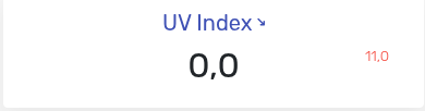

hast Du schon so etwas versucht (nicht selbst probiert);
       #else if $name == 'UV'
        <div class="row">
          <div class="col-3 text-muted font-small">
            <br>
          </div>
          <div class="col-6">
            ##<h4 class="h2-responsive">$current.UV</h4>
            <h4 class="h2-responsive">$latest($data_binding='wx_binding2').UV</h4>
          </div>
          <div class="col-3 text-muted font-small hi-text">
           $day($data_binding='wx_binding2').UV.max <br>
           ## ($day.UV.maxtime.format($Extras.Formatting.datetime_today))
          </div>
        </div>
Beiträge: 372
Re: Neowx_material - Davis - keine UV Werte
Sieht nicht schlecht aus.
Um 18:30 gibt es natürlich nur einen UV-Index 0 ,
aber es wird schon 1x der Höchstwert 11 angezeigt.
Werde die Anzeige morgen beobachten
das sollte natürlich auch geändert werden (habe es im Beispiel nur auskommentiert):
           ($day($data_binding='wx_binding2').UV.maxtime.format($Extras.Formatting.datetime_today))
Für Grafiken sollte ein extra Abschnitt "$getChartJsCode" gemacht werden,
welcher eben das data_binding mit berücksichtigt.
Ist aber viel Arbeit ;)
Beiträge: 372
Das hat schon mal funktioniert
