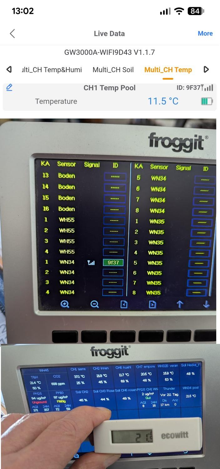

Den WN34L Sensor verwende ich um das Schwimmbadwasser zu messen.
Um die Jahreswende funktionierte nicht mehr der Sensor und ich kaufte mir einen Neuen.
Dieser Sensor liegt im Hause, weil die Badesaison noch nicht anfängt.
Das Display des WN34L zeigt 22°C an und weewx 12,4°C.
current.inc
('soilTemp1','blue','curent','1'),
Die HP1000SE Pro Kosole zeigt auch 22°C an.

Ich habe in Fühler in erwärmstes Wasser gehalten. Die Temperatur ist gestiegen,
aber zwischen Display-Anzeige am Sensor und Weewx-Wert lagen immer noch Welten.

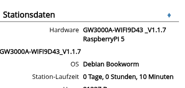

Du solltest die Firmware Deines GW3000 aktualisieren
- aktuell ist V1.1.7
Beiträge: 373
Re: Weewx - soilTemp Sensor - merkwürdig
Ist vorhanden, siehe Bild im thread.
Beiträge: 6155
bei Dir steht aber
Hast Du wahrscheinlich händisch hinzugefügt.

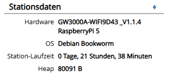

Beiträge: 373
Werner hat geschrieben: 23 Feb 2026 14:08
Du kannst so die Version aus der $station.hardware bekommen:
RaspberryPi5 habe ich händisch zugefügt, ob auch V1.1.4 ???
In der about.inc steht
   #try
     #if $current.apName.has_data
     <tr>
      <td class="label">$gettext("Hardware")</td>
      <td class="data">$current.apName _V1.1.4<br />RaspberryPi 5</td>
      </tr>
   #except
     #pass
   #end try
habe ich abgeändert und ergänzt in (zum testen)
      <td class="data">$current.apName _[b]V1.1.7[/b]<br />RaspberryPi 5</td>
      </tr>
