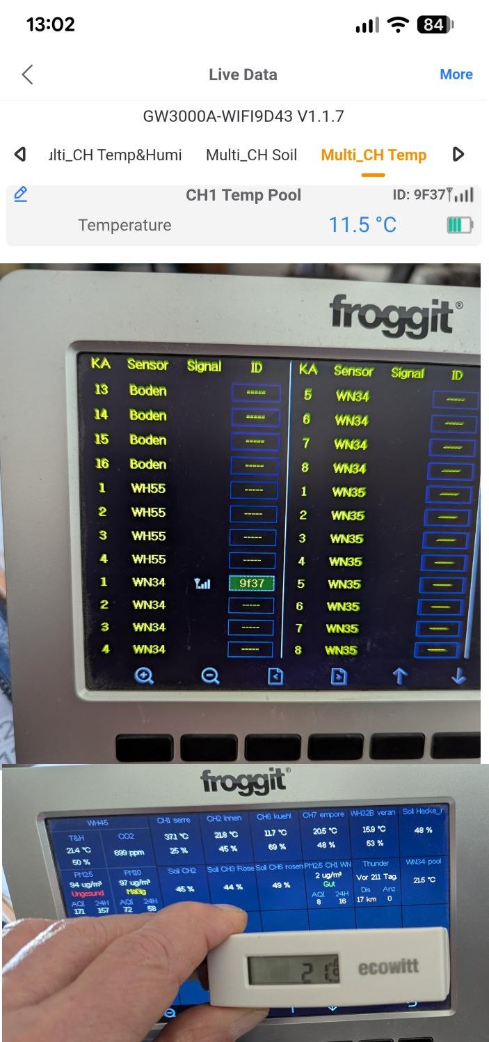

Den WN34L Sensor verwende ich um das Schwimmbadwasser zu messen.
Um die Jahreswende funktionierte nicht mehr der Sensor und ich kaufte mir einen Neuen.
Dieser Sensor liegt im Hause, weil die Badesaison noch nicht anfängt.
Das Display des WN34L zeigt 22°C an und weewx 12,4°C.
current.inc
('soilTemp1','blue','curent','1'),
Die HP1000SE Pro Kosole zeigt auch 22°C an.

Sensor ID auch geändert, richtig ?
Gestern wurde ja auch mal über 22 Grad angezeigt (ca. 18:00)

Werner hat geschrieben: 22 Feb 2026 12:20 Sensor ID auch geändert, richtig ?
glaube ich nicht.
Ist das für weewx relevant?
In der HP Konsole war der Sensor WN34 mit der Nummer 2 aktiv.
Den habe ich gelöscht und dafür die Nummer 1 aktiviert.
Ich habe in Fühler in erwärmstes Wasser gehalten. Die Temperatur ist gestiegen,
aber zwischen Display-Anzeige am Sensor und Weewx-Wert lagen immer noch Welten.

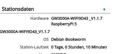

Du solltest die Firmware Deines GW3000 aktualisieren
- aktuell ist V1.1.7

Ist vorhanden, siehe Bild im thread.

bei Dir steht aber
Hast Du wahrscheinlich händisch hinzugefügt.
Du kannst so die Version aus der $station.hardware bekommen:
#set $xt2 = ""
#try
 #if '_' in $station.hardware
   #set $xt2 = $station.hardware[-7:]
#except
 #pass
#end try
      <td class="data">$current.apName$xt2</td>

RaspberryPi5 habe ich händisch zugefügt, ob auch V1.1.4 ???
In der about.inc steht
   #try
     #if $current.apName.has_data
     <tr>
      <td class="label">$gettext("Hardware")</td>
      <td class="data">$current.apName _V1.1.4<br />RaspberryPi 5</td>
      </tr>
   #except
     #pass
   #end try
habe ich abgeändert und ergänzt in (zum testen)
      <td class="data">$current.apName _[b]V1.1.7[/b]<br />RaspberryPi 5</td>
      </tr>
#set $xt2 = ""
#try
#except
#pass
#end try
Dein Vorschlag ist eleganter
